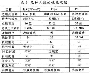

以Intel公司为首的PCI SIG小组推出的PCI总线标准是一种高端现代局部总线它具有符合工业标准、性能高、成本低、独立于处理器、允许灵活配置、使用寿命长、可操作性强和软件兼容性好等优点,因此在嵌入式计算机和工业控制计算机领域具有广阔的应用前景。PCI总线与传统ISA总线、现代的EISA总线的性能比较如表1所示。

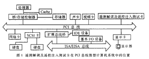

PCI局部总线是微型计算机中处理器/存储器与外围控制部件、扩展卡之间的互连接口。PCI总线规范是互连机构的协议及电气和机械配置的规范,其用途是在高度集成的外设控制器器件、扩展板和处理器之间提供一种内部联结机制。本文中的基于PCI的遥测解调及遥控注入测试卡是由PCI总线完成测试卡和处理器/存储器的连接,其在PCI总线微型计算机系统中的位置如图1所示。

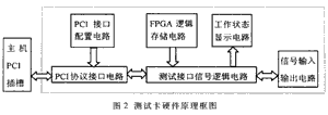

在该测试卡的电路系统中,由FPGA芯片提供测试接口信号并实现软件接口逻辑设计;由PCI接口芯片实现测试卡同计算机上PCI总线的连接;由分离器件实现测试接口信号的输入输出。测试卡的硬件原理框图如图2所示。
在图2中,PCI协议接口电路主要是使用PCI总线接口芯片9052来提供高性能的PCI总线接口,其使用需要对它的PCI配置寄存器和本地配置寄存器进行设置。在PCI接口配置电路中,采用93CS46N串行EEROM芯片对9052芯片PCI配置寄存器和本地配置寄存器进行设置。
测试接口信号逻辑电路围绕FPGA芯片ACEK1KQC208进行设计。该芯片能够完成测试卡需要的五类测试信号的逻辑设计,还能实现可供使用人员配置的测试卡软件接口,以及和PCI总线接口进行信号传输的逻辑。ACEK1KQC208芯片是Sram型的FPGA芯片,还需要专门的逻辑存储电路来保存上述逻辑信息。逻辑存储电路使用静态存储器芯片EPC1PC8芯片,系统上电时,FPGA从存储器中自动加载逻辑。
测试信号输入输出电路完成测试卡与被测设备的信息交换。对于测试卡提供的五类测试信息,遥控指令和触电信号需要模拟器件和电子开关进行转换,而其它信号则可以通过连接器直接输入输出。
工作状态显示电路提供测试卡的工作状态,如测试卡是否加电成功、是否逻辑下载成功、是否在进行遥控指令注入、是否在进行遥测数据接收等。工作状态显示电路的逻辑也来自于测试接口信号逻辑电路。

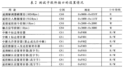

测试用户需要对测试卡进行软件设置,来实现遥控注入数据、遥测和遥控帧长、遥控数据发送等。这些软件接口是通过FPGA芯片进行逻辑设计来提供的。测试卡加电后,这些软件接口就存在于测试卡上,通过软件编程可以控制软件接口,来实现测试卡的测试工作。测试卡实现的软件接口如表2所示。
