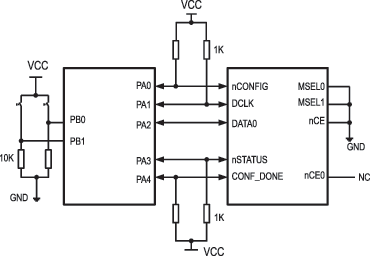

ATmega32内含32KB的闪存,FPGA为FLEX10K10,其配置文件的大小为15KB,因此该方案可实现双任务配置。硬件连接上,采用单片机配置模式时,须将FLEX10K10的MESL0、MESL1、nCE接地,同时将nCONFIG、DCLK、DATA0、nSTATUS、CONF_DONE分别与MEGA32的PA0~PA4相连。MEGA32的I/O口均是可编程的,根据需要将PA0、PA1、PA2设置为输出口,PA3、PA4设置为输入口。另外,需在单片机的PB0、PB1上连接两个按键以选择配置任务。具体电路如图1所示。

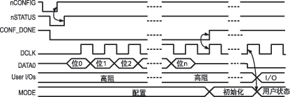

被动串行方式的工作过程如下:配置时需要五个引脚,其中nCONFIG、DCLK、DATA0为单片机的输出引脚,nSTATUS、CONF_DONE为单片机的输入引脚。系统上电后,由单片机使nCONFIG上产生一个大于8μs的负脉冲,FPGA检测到nCONFIG的下降沿后将启动配置过程,nSTATUS和CONF_DONE随之拉低。nCONFIG抬高1μs内,nSTATUS抬高,配置数据从DATA0上由低位到高位依次送出,当所有配置数据全部送出后,CONF_DONE被抬高,当MCU检测到这一变化后即结束配置过程。随后,DCLK必须再提供几个周期的时钟(对于FLEX10K需要10个周期)以供FPGA正确完成初始化,进入用户模式。若配置过程出错,nSTATUS将被拉低,MCU重新启动配置过程。其配置时序如图2所示。

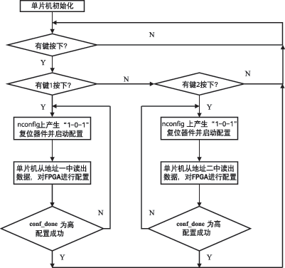

使用单片机对FPGA的设计关键是软件设计。在双任务配置中,两个任务的配置数据分别存放于不同起始地址的连续存储器区域中。单片机上电复位后,进入按键查询状态,检测到按键按下后,单片机从相应起始地址中读出数据并对FPGA进行配置。配置过程按照PS方式的时序要求进行,配置完成后重新进入按键查询状态。控制程序流程图如图3所示。
