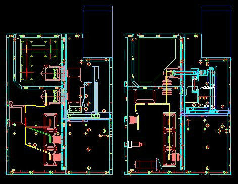

怪异结构的KYN28柜
发布时间:2014-4-3 23:09    发布者:lichen
关键词: KYN28

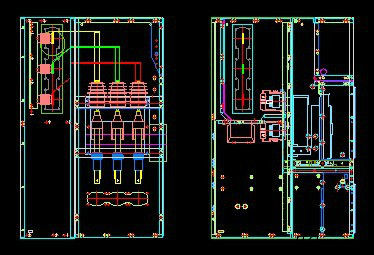

1.进线+单相PT:   用户需要低压电源,采用大容量PT作为变压器用。KYN28柜的电缆室有足够的空间用来安装单相PT。
2. 进线+PT手车+联络:也是KYN28柜常见的方案,为增大电缆空间,将联络母线改为一字型排列,但要注意左右联络的相序。

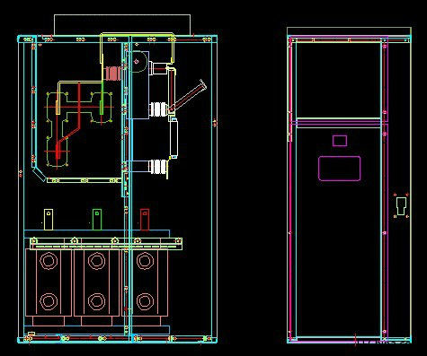

3. 这个结构有点古怪:PT的个头实在大,电缆室有进出两路电缆,没法放了,只好把他搁在母线室了。

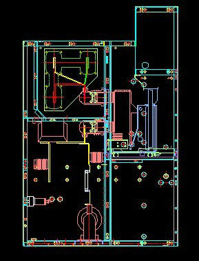

4.怪异的主母线位置:其实也不算怪,只是原柜为LS产电的一种柜型,新做的KYN28柜和他并柜罢了。

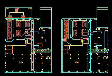

5. 柜顶的母线箱:这个结构让人有点糊涂,你能猜出他的一次系统图?

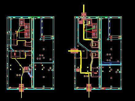

6. 单独的电缆柜:这是个大电流系统,进线设计10路180电缆,怎么放?单独做个电缆柜吧。

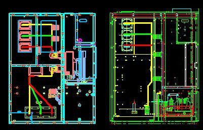

7. 负荷开关柜:用户为了省钱,非要用一台负荷开关代替VS1断路器,用户是上帝,要什么就做什么!
8. 负荷开关柜:这家用户更会省钱,FN5负荷开关配一台干式变压器,这设计简直是一台小箱变!不过,办法总是有的。
9. 多方向出线:这两台柜子是不是很变态?你家的配电室几层楼啊?
