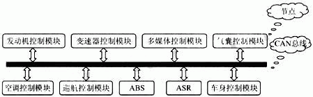

CAN总线网络系统架构
现代汽车典刑的控制单元有发动机控制模块、变速器控制模块、多媒体控制模块、气囊控制模块、空调控制模块、巡航控制模块、车身控制模块(包括照明指示和车窗、刮雨器等)、防抱死制动系统(ABS)防滑控制系统(ASR)等。完善的汽车CAN总线网络系统架构如图1所示。

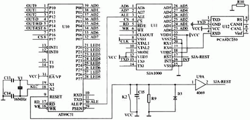

本系统中,CAN节点采用:
ECU(AT89C51)+CAN控制器(SJA1000)+CAN收发器(PCA82C250)的电路结构以下是其核心芯片简介:
(1)CAN控制器
为了系统进一步扩展的需要,可选取支持CAN 2.0B通讯协议的芯片SJA1000。SJA1000是PHILIPS公司生产的既支持CAN 2.0B,又支持CAN 2.0A的CAN控制器,它与仅支持CAN 2.0A的CAN控制器PCA82C200在硬件和软件上完全兼容。
(2)CAN收发器
PCA82C250是PHILIPS推出的CAN控制器和物理总线接口芯片,可提供对总线的差分发送和接收。它与ISO 11898标准完全兼容,并有高速、斜率控制和待机3种不同的工作方式,可根据实际情况选择。
(3)单片机AT89C51
AT89C51是ATMEL公司的单片机。它是一种低功耗、高性能、内含4KB闪速存储器的8位CMOS微控制器,与工业标准MCS-51指令系统和引脚完全兼容。AT89系列的优越性在于其片内闪速存储器可进行1000次的编程与擦除,且数据不易丢失,数据可保存10年。
CAN总线控制器、总线驱动器和单片机连接基本方法如图2所示。

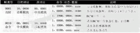

通讯报文定义
表3所列是中央控制模块与诊断模块的通讯报文定义。表中,aaaa为分段号,可在故障代码多于8个时设置,最多可达传送16×8个字节代码;bbbbbb为各传感器代号,其响应帧采用不分段的数据帧,cccccccc为执行相应动作的代码,如车窗上升为00000001,下降为00000010,该响应最多可以执行256个动作。响应帧采用远程帧,请求帧为远程帧。

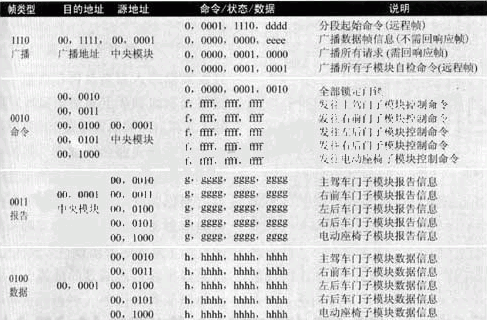

在系统正常工作时,各节点的通讯协议约定如表4所列。表中的dddd为分段起始命令中包含的总段数;eeee为广播信息的某一段号,控制场中的数据长度为该段内的数据长度,数据场中的数据广播的某段实际数据,按顺序定义数据有:
◆数据寄存器1=车速信息高8位;
◆数据寄存器2=车速信号低8位;
◆数据寄存器3=发动机转速信号高8位;
◆数据寄存器4=发动机转速信号低8位;
◆数据寄存器5=点火开关位置,其中,0表示钥匙拔出;1表示钥匙位于OFF;2表示钥匙位于ACC;3表示钥匙位于RUN;4表示钥匙位于START;
◆数据寄存器6=档位信号,0表示空档;1表示驱动档;2表示驱动档;3表示倒档;4表示驻车档;
◆数据寄存器7=遥控信号,0表示遥控解锁主驾车门;1表示遥控锁定主驾车门;2表示遥控解锁所有车门;3表示遥控锁定所有车门;4表示遥控解锁行礼箱;
◆数据寄存器8用于防盗模式;0表示进入防盗模式,1表示解除防盗模式;
◆数据寄存器9-16:保留。

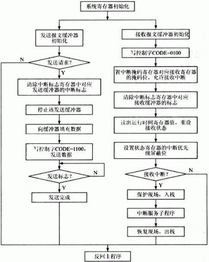

软件流程
各控制器应按规定格式和周期发送数据到总线上,同时也要接受其他控制器的信息。总线上的其他控制器则根据需要各取所需的报文。对于接收数据,本系统采用中断方式实现。一旦中断发生,即将接收的数据自动装载到相应的报文寄存器中,此时还可采用屏蔽滤波方式,利用屏蔽滤波寄存器对接收报文的标识符和预先在接收缓冲器初始化时设定的标识符进行有选择地逐位比较,只有标识符匹配的报文才能进入接收缓冲器,那些不符合要求的报文则将被屏蔽于接收缓冲器之外,从而减轻CPU处理报文的负担。此外,不同数据应放入不同的报文寄存器中,因此在接收中断服务程序中,就可以容易地判断出中断是由哪个接收报文引起的,其程序流程图如图3所示。
