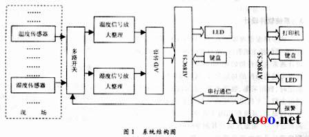

系统结构如图1所示,采用ATMEL公司生产的51系列单片机AT89C55和AT89C51为核心,其中主机采用AT89C55、从机采用AT89C51。从机负责64点的数据检测,各检测点的温度和湿度经过温、湿度传感器及其转换电路转变为电压信号;经过矩阵网络进行信号选择,所得信号送到相应的信号放大整理电路放大,再进入A/D转换器,进行模数转换,将数字量送入从机,再经从机的数据处理,送给LED进行显示,同时定时传送给主机AT89C55;主机负责收集各粮仓内的数据(可监测50~100个粮仓),实现数据的保存、打印以及调用历史数据,并可巡回显示各粮仓的及时温湿度及报警状态。
AT89C55/51芯片是由ATMEL公司推出的51系列8位单片机,AT89C55片内主要有20KB Flash存储器、256字节片内RAM,4个8位的双向可寻址I/O口,1个全双工UART(通用异步接收发送器)的串行接口、3个16位的定时器/计数器、多个优先级的嵌套中断结构,以及一个片内振荡器和时钟电路。
本系统中主机利用了AT89C55丰富的20KB闪存资源永久保存实时的测量信息、历史的测量数据等关键结果,从机完成数据采集、传送。主机位于监控室,从机位于各粮仓内,主从机之间有一定的距离,信号的传输采用串行异步通信方式,AT89C55/51单片机内部集成的UART模块,适合于同其他计算机系统以及单片机外扩的外设芯片进行通信,可实现全双工异步、半双工同步主控和半双工同步从控三种工作方式。本系统中利用其UART模块工作于全双工异步通信方式,其中TX为发送线、RC为接收线,利用RS-422驱动器和接收器,如MC3487和MC3486芯片,实现信号的稳定传输。
