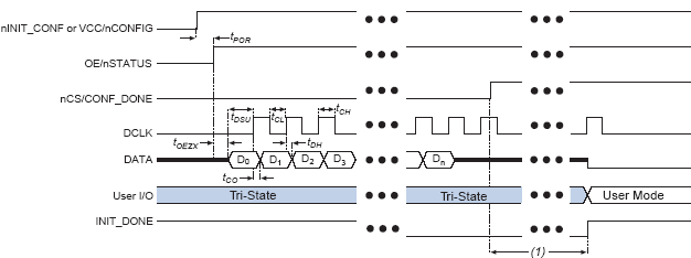

几乎所有ALTERA FPGA器件都支持被动串行配置。被动串行配置的是序图如图1所示,在这种配置方式中没有握手信号,配置时钟的工作频率必须在器件允许的范围,最低频率没有限制。为了开始配置,配置管脚和JTAG管脚所在的bank的VCCINT、VCCIO必需供电。FPGA上电后进入复位状态。nCONFIG被置为低电平,使FPGA进入复位状态;nCONFIG由低到高的电位跳变启动配置过程。整个配置包括三个阶段:复位、配置和初始化。当nSTATUS或者nCONFIG为低电平时,器件脱离复位状态,并且释放漏极开路的nSTATUS管脚。在nSTATUS释放后,被外部电阻拉高,这时nSTATUS和nCONFIG同时为高电平,FPGA准备接收配置数据,配置阶段开始。在串行配置过程中,FPGA在DCLK上升沿锁存DATA0引脚上的数据。成功接收到所有数据后,释放CONF_DONE引脚,并被外部电阻拉高。CONF_DONE由低到高的转变标志配置结束,初始化开始。此后,DCLK必须提供几个周期的时钟(具体周期数据与DCLK的频率有关),确保目标芯片被正确初始化。初始化完成后,FPGA进入用户工作模式。如果使用了可选的INIT_DONE信号,在初始化结束后,INIT_DONE被释放,且被外部电阻拉高,这时进入用户模式。DCLK、DATA、DATA0配置后不能三态,可置高或者置低。
在配置过程中,一旦出现错误,FPGA将nSTATUS拉低。系统可以实时监测,当识别到这个信号后,重新启动配置过程。NCONFIG由高变低,再变高可以重新进行配置。一旦nCONFIG被置低,nSTATUS和CONF_DONE也将被FPGA置低。当nSTATUS和nCONFIG同时为高电平时,配置开始。

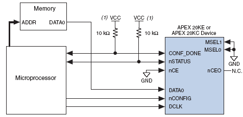

图2是采用微处理器的FPGA被动串行配置方案的简化电路图。配置过程为:由微处理器将nCONFIG置低再置高来初始化配置;检测到nSTATUS变高后,就将配置数据和移位时钟分别送到DATA0和DCLK管脚;送完配置数据后,检测CONF_DONE是否变高,若未变高,说明配置失败,应该重新启动配置过程。在检测CONF_DONE变高后,根据器件的定时参数再送一定数量的时钟到DCLK管脚;待FPGA初始化完毕后进入用户模式。如果单片机具有同步串口,DATA0、DCLK使用同步串口的串行数据输出和时钟输出,这时只需要简单把数据字节或字锁存到发送缓冲器就可以了。在使用普通I/O线输出数据时,每输出1个比特,就要将DCLK置低再置高产生一个上升沿。它比ALTERA公司手册给出的电路连接图更有效地使用了存储器。

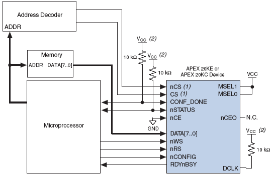

如同被动串行配置一样,被动并行异步配置也包括三个阶段:复位、配置和初始化。被动并行异步配置电路图如图3所示。当nSTATUS或者nCONFIG为低电平时,器件处于复位状态。微处理器在nCONFIG管脚产生一个由低到高的跳变启动FPGA的配置。当nCONFIG变高后,器件脱离复位状态,并且释放漏极开路的nSTATUS管脚,FPGA准备接收配置数据,配置阶段开始。在配置阶段,微处理器FPGA当作存储器,进行写操作,即微处理器先使片选有效,然后把8比特数据送到Data[0:7]管脚上,并配置管脚RDYnBSY到低电平,表示FPGA正忙于处理配置数据,微处理器可执行其它功能。在RDYnBSY低电平期间,FPGA使用内部振荡器时钟处理配置数据。当FPGA准备接收下一字节的配置数据时,它驱动RDYnBSY到高电平。微处理器检测到这一高电平,便送下一字节数据到配置管脚。为了节省一根用来检测RDYnBSY的I/O线,可采用读存储器的方法读FPGA,其中nRS为存储器读信号,在nRS有效期间,RDYnBSY信号被送到数据线D7上。也可以不检测RDYnBSY,也不读FPGA,简单地等待延时tBUSY(max)+tRDY2WS+tW2SB之后就写下一个配置数据字节。FPGA每处理一字节配置数据后,若发现错误就会将nSTATUS拉低,暗示配置出错。微处理器可以检测这一错误,并重新进行配置。如同被动串行配置一样,FPGA在正确接收所有配置数据后,将释放CONF_DONE信号,于是该管脚被外部上拉电阻拉高,表示配置结束,初始化开始。
