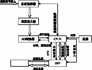

随着现代电子技术的应用和发展,数字信号处理的内容日益复杂,而ADC是实现从模拟到数字转换的一个必然过程。针对这种情况,利用数字信号处理器和可编程逻辑器件提出了多路ADC系统的设计方法,实现了对动态多路模拟输入信号的采样传输以及处理,简化了电路设计,可编程逻辑器件使得系统的通用性和可移植性得到良好的扩展。系统框图如图1所示。

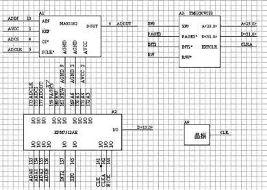

EMP7512AE基于EEPROM技术,采用多电压I/O接口技术,系统内核供应电压为3.3V,而I/0引脚与2.5V、3.3V、5.0V逻辑电平相互兼容。EPM7512AE有10 000个可用门、512个宏单元、32个逻辑阵列块和212个用户可用I/0引脚。CPLD在系统中的主要功能是:给ADC转换提供时钟信号,控制ADC转换的使能和复位,由于采用的ADC芯片是串行输出的,CPLD还实现对串行数据的输入转为并行数据的输出,然后直接和TMS320VC33的数据总线相连接。同时CPLD产生脉冲信号,在ADC转换完成后,数据暂存在CPLD中,该脉冲向CPU申请中断,提示有数据需要接收。另外,CPLD的一个关键作用就是,实现路数的动态选择,目前设计的该系统最多路数为8路。CPLD和DSP及AD芯片的具体硬件连接图如图2所示。
