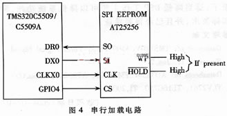

VC5509内部没有FLASH,其程序加载需要外部存储器。VC5509支持比较多的引导加载方式,这里采用的是SPI接口的EEPROM加载,如图4所示。芯片选用的是ATMEL公司的SPI接口的低电压串行EEPROM AT25256。AT25256主要适用于低功耗场合,内部按照32k×8位组织,可以工作在3.3V电压下,最大串行时钟频率为2.1MHz。支持64字节的页写方式以及字节写方式。另外,AT25256还可以通过设置写保护引脚/WP的电平来设置芯片的只读或可写状态。
VC5509采用SPI接口EEPROM模式加载时,默认同步串口0的信号引脚来模拟SPI接口,GPIO4作为EEPROM片选输入。
