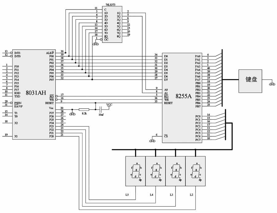

2 键盘显示电路设计
由于采用独立式键盘I/O口资源不够,需要用一片8255扩展并口。可将其A、B口作键盘输入,C口作LED显示输出。为简化设计,键盘采用查询方式,电路如图4所示。

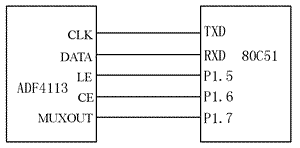

3 ADF4113接口电路设计
单片机是通过串口向ADF4113中写数据的,包括时钟线(DATA)、数据线(CLK)和控制信号LE、CE。LE、CE控制信号可由两个I/O口提供,另外还需单片机提供一I/O口以检测锁定信号。接口电路如图5所示。
图5 ADF4113接口电路
初始化时,将LE设为低电平。当24位数据由单片机经串口送入ADF4113后,给LE一高电平时,这样输入锁存器中的24位数据在CLK的上升沿锁进相应的寄存器, 三个字节数据送完后,LE应恢复到低电平。其中,CE是片选信号,低电平选通;MUXOUT可通过软件设置为ADF4113锁定信号输出端,高电平表示锁定。

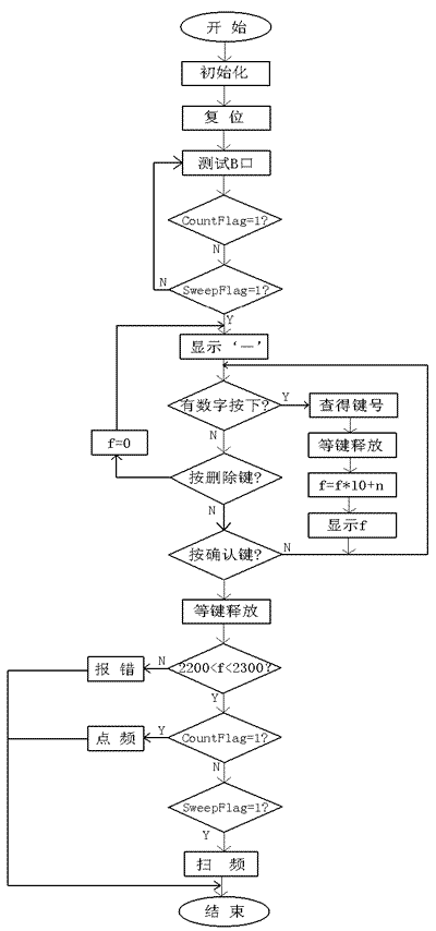

6 主程序
程序执行以功能键(点频或扫频)按下开始,当有点频或扫频键按下时,在最高位的LED显示“-”以提示输入数字,按下数字键“-”消失,开始显示输入的数字。删除键可以删除已输入的数字,回到“-”提示状态。按下确认键进入相应子程序;按复位键可跳出各子程序,恢复到初始状态。主程序流程如图6所示。
