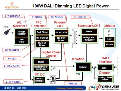

【方案特色】
本项目设计以数字电源控制技术, 将DALI (Digital Addressable Lighting Interface 数字可寻址照明接口) 调光技术,结合QR (谐振反激式) LED驱动功能, 将数字电源之特色进一步发挥与结合。
【系统方块图】
【规格说明】
主要元器件(Key Parts) :
STM LUX385
STM Viper06
STM PM8834

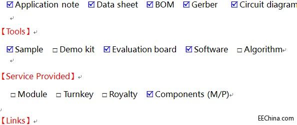

【方案参考文件】
本方案来自大联大云端
