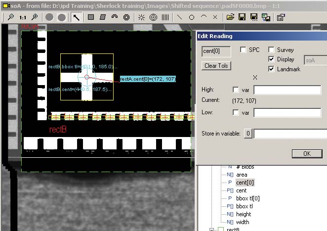

当被检测零件不在最初训练的位置时,Sherlock的零件对准功能依靠定位点自动找到所要检测的位置。所有点的读数都可以在读数编辑对话框中标记为定位点。通过指令返回定位点标记的点的位置,然后根据定位点的位置对所要处理的感兴趣区域进行自动定位。
● 零件只发生移动时的对准
当所检测的零件只发生X方向或Y方向的移动时,只需要一个定位点进行定位就可以实现自动对准,操作过程如下。

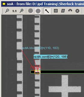

(1)首先在所拍摄的合格零件图像上选定一个点作为定位点,如利用矩形感兴趣区域的SmartSearch分析算法对零件的某一特征部分进行训练,将该特征的最佳点(best point)作为定位点。
(2)将矩形感兴趣区域的范围拉大,使所检测零件上与所训练的特征相应的特征部分总在该感兴趣区域范围内。
(3)对需要检测的区域进行训练,添加相应的程序。
(4)运行所做的检测程序,当零件位置发生移动时,所要检测部位的感兴趣区域就会根据定位点,自动精确地找到所要检测部位进行检测。

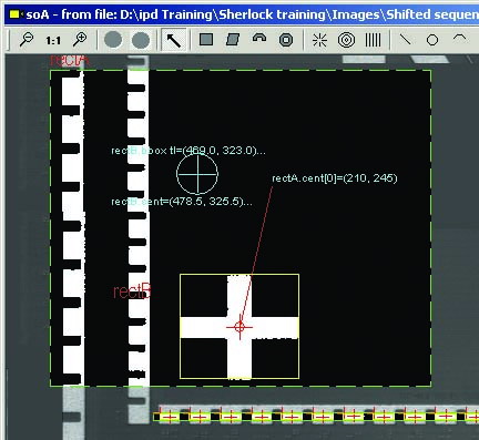

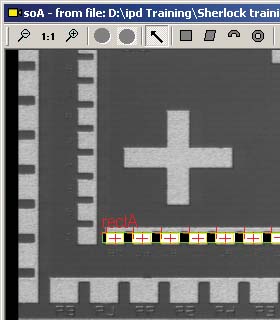

在图2中,将十字架作为训练的模板,十字架的中心作为定位点,需要检测的位置为梳状齿。当零件发生移动时,感兴趣区域B可以自动找到所要检测的位置。
