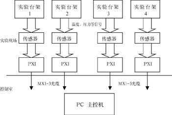

根据虚拟仪器和对等网络的思想,采用NI公司的LabVIEWPXI系列产品组建成了热工水力学测控平台,平台的结构如图1所示。这是一个由PXI数据采集系统、PCI板卡数据采集系统、PCMCIA板卡数采系统和GPIB仪器系统组成的网络化测控系统,系统内各个子系统可以单独使用,也可以组合使用,非常适合于各类实验室。
热工水力学实验大厅内有四个大型热工实验台架,每个台架都有大量的温度、压力、流量等热工参数,还有辅助的电压电流、功率等信号。采用PXI和MXI技术,形成图2所示的测量系统。PXI系统靠近实验台架,通过MXI光缆将实验现场的PXI系统和控制室的PC主控机连接起来,所以大量的信号传输线都位于实验现场,虽然数量很多,但长度很短,这样既节约了大量费用,又有利于抗干扰。四个实验台架共用一套便携式PXI-MXI系统。实际应用证明,该系统配置合理、成本低、利用率高,大大地提高了实验水平和效率。

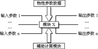

热工对象模块是LabVIEW开发热工仿真程序系统结构的基础,其结构示意图如图4所示。要搭建一个具有基础模块结构的基本热工对象模块,首先需要对一个热工对象的特征及属性的进行总结、提炼,抽取其中的共同属性作为模块的输入参数、中间隐含参数或是输出参数,然后建立这些参数的物理关系,并以数学模型表达这些关系;必要的时候再根据需要辅以适当的辅助计算模块和对象的特性参数,从而形成一个完整且可以复用的基础热工对象模块。当模块应用于仿真程序时,它就成为程序框图中的一个“节点”。
