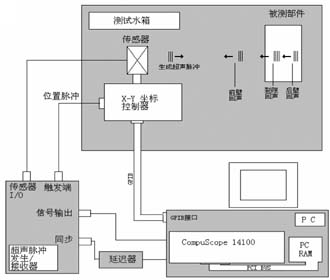

在讨论信号采集卡在探伤中所扮演的角色之前,先回顾一下整个系统。宽带超声传感器是自动定位到被测试部件面前的,传感器和部件都放在水槽里。在反射模式下工作的传感器发射并检测超声波。接收到超声脉冲发生器/接收器的激励后,传感器忽略部分带宽的超声能量脉冲,并接收从被测部件反射的回波。
在连续超声记录的提取中,通过GPIB旁路链接控制的自动定位臂,以0.1mm的步进移动传感器。该臂通过一个前后都类似光栅图案的500mm×500mm矩形网进行扫描,并有快速轴和直交的慢速轴。当传感器正在沿着快速轴平移时,定位系统以大约每毫秒1步的步伐尾随传送器。
定位控制器装备了输出位置的脉冲发生器,一旦确定了目标位置,控制器就产生一个TTL脉冲。这个脉冲经常用来使超声波脉冲发生器/接收器发出一个激励。这样,超声检查只在目标位置自动进行。
在传感器激励以后,相应的超声波回波序列需要返回,因为超声波必须穿过约一米长的水路。超声激励后,用一个可编程延迟器创建一个持续大约700μs的TTL激励。这个脉冲触发高速高分辨率信号采集卡。而超声波回波序列持续大约100μs。
信号采集卡的作用
嵌入式高速高分辨率信号采集卡用来捕获来自传感器电子设备的超声波信号。系统合并两种信号:来自传感器中心频率可达10MHz的信号,10MSPS的采样超声信号。这个采样率可达每信号周期10点,回波时间允许极好的分辨率。为了探测到尽可能小的裂隙回波,需要尽可能大的动态范围和垂直分辨率。
Gage CompuScope 14100型信号采集卡可提供100MHz的采样率以及50MHz的模拟输入带宽,以满足超声传感器的需求。图1是该系统的原理图。
来自超声脉冲发生/接收器的±1V信号输出直连到数字卡的BNC输入端。采集卡的输入阻抗为50Ω且可编程,提供与BNC线50Ω阻抗相适应的输入终端,并消除多重信号反射产生的失真。延迟器的输出被连接到采集卡的BNC外置触发输入。采集卡提供14位的采样精度。因为探测到的裂隙回波是任意小的,所以高采样精度在超声无损探测中是必须的。

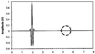

图2显示了一个真实的来自叠片钢部件的超声信号。图像描绘了零件前壁反射的较大的回波,后面跟了较小的回波,说明表面之后就是裂隙。裂隙的回波和前壁回波之间的时间差,与裂隙的深度之间有如下的关系。
D=vΔt/2
其中,D为裂隙的深度,Δt为前壁回波的时延,v为超声波在钢中的波速。
超声扫描的目的是在整个扫描中确定Δt,并绘制一张标示整个部件上裂隙深度的分布图。
跟踪回波的振幅随裂隙的尺寸而增加。全部超声波信号的振幅由脉冲发生/接收器增益进行调整。这样前壁回波几乎充满信号采集卡的输入范围,本例中是±1V。
结果是,在前壁回波不发生削顶失真的前提下,裂隙回波无法进一步放大。图3展示了图2中裂隙回波放大后的图像,上面的波形是8位分辨率,下面的是14位分辨率。
裂隙回波的振幅大约只是大的前壁回波振幅的1%。8位的信号采集卡将输入范围分隔成为2^8即256个不同的等级。这就说明了图3中阶梯一般的回波,只相差2到3级。该回波波形严重失真,此外,如果该回波一旦小一点,根本就不会被探测到。
相比之下,14位信号采集卡将输入范围分割成2^14即16 384个不同的等级,裂隙回波跨越150个等级。正如图3所示,14位采集卡的高分辨率重现了裂隙回波的形状和位置。即使回波与背景噪声可作比较,其时延Δt依然可以靠数字互相关分析来提取。很明显,高分辨率在裂隙回波的探测中至关重要。
