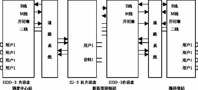

新孤变电站原来使用的是早期的ZJ-5型载波机,海洋变电站是新建变电站,距调度中心距离遥远。为完成与调度中心的载波通讯,考虑以新孤变作为转接站,投入使用ZBD-3B型载波机,应用微机自动盘。而ZJ-5载波机自动盘没有4W+E/M接口方式,只有4线音转口,因此在新孤变需要对4W+E/M和4W方式之间的接口连接进行电路改造与设计,如图1。
4W+E/M音转口的话音回路分别由“四发”和“四收”传输,信令分别经由E线和M线传输,而4W音转口话音信号和信令信号都是在同一对线上传输,因此它们之间的接口方法从原理上讲就是将4W+E/M的“分线制”转换成被4W接口识别的“共线制”,或是将4W接口的“共线制”分离成4W+E/M所需要的“分线制”。

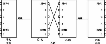

ZJ-5型载波机4W音转口的话音信号和信令信号都是在同一对线上传输,4W方式采取的是闭环开环信令方式和直流脉冲拨号方式。图2为甲站通过乙站(转接站)向丙站进行转接的情况,图中,乙1机和乙2机的用户1均为转接用户。

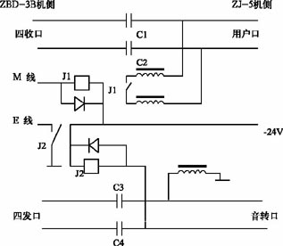

(1)接口板的电路设计
4W+E/M接口中E、M线传输的都是直流环路信号,包括占用、释放、应答信号等,其中E控制线接口电路受M线控制,并且需要一定的驱动电流。因此,4W信号中话音与线路呼叫控制信号的分离和组合可考虑采用电感电容元件实现。
E、M线中传输的线路信号,包括M线上的拨号脉冲信号,可考虑采用继电器接点的动作转化为4W方式所要求的闭环开环信令方式和直流脉冲拨号方式。图3为接口板的电路图
当海洋变ZBD-3B载波机用户为主叫时,新孤变ZBD-3B载波机用户为被叫,新孤变载波机收到海洋变发来的号码9,即占用ZBD-3B载波机自动盘音转1接口,由4W+E/M线中的M1送“地”信号给接口板的M接线端,J1继电器随即吸动,J1接点吸合后转换成闭环信号传给海洋变ZJ-5载波机自动盘的用户1接口,载波机音转电路完成起机过程。
当海洋变用户开始拨号时,拨号脉冲以断续“地”方式从接口板的M线进入接口板,使继电器J1断续吸动,J1接点转换成闭环信号传给ZJ-5载波机,载波机发铃电路将与之对应的铃频信号发往调度中心,调度中心用户振铃,并送回铃音给海洋变用户。
调度中心用户启机时,振铃信号停,并送闭环信号给海洋变ZJ-5载波机自动盘的音转1接口,与之相连的接口板的音转口也为闭环,继电器J2吸动,E线送出“地”信号给海洋变ZBD-3B载波机自动盘的E1线,这时,调度中心用户与海洋变用户到达通话状态。
双方通话时,海洋变用户的语音信号从“四收口”进入接口板,经电容C1、C2进入ZJ-5载波机用户1口,再经载波机发信支路发往调度中心用户。调度中心用户的语音由收信支路进入ZJ-5载波机的音转1接口,从音转口进入接口板,经电容C3、C4进入海洋变ZBD-3B载波机的“四发口”,由此构成收发分开的四线通话回路。
当海洋变用户做被叫时,启机信令从调度中心载波机用户送来,由海洋变ZJ-5载波机自动盘的音转1接口进入接口板,经J2继电器转换后以“地”信号传给ZBD-3B载波机自动盘的E1线,拨号脉冲方式与上述相同。
当双方用户通话完毕拆线复原时,如果是海洋变用户先挂机复原,则在新孤变送入接口板M线的“地”信号消失,接口板继电器J1释放,其接点开环,引起ZJ-5载波机相应的用户电路及其他电路复原。如果是调度中心用户先挂机复原,则新孤变ZJ-5载波机音转1接口将首先收到开环信号,从而引起接口板J2继电器释放,给E线的“地”信号停送,ZBD-3B载波机自动盘相应复原,通路全线复原。

元器件的选择。C1、C2、C3、C4选用CL20-160V-2μF优质涤纶电容,电感选用125mH,二极管选1N4007,继电器选DS2E-S-DC24V。
将上述元件焊在制作好的印制板上,引出4线发、4线收、M线、E线及用户口接线、音转口接线、-24V电源接线,做出标签。在印制板前端做一合适的挡板,标注“音转接口板”,插在ZBD-3B机架的一空槽中。
