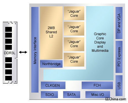

在低端,AMD的Kabini SoC (图1) 就是很有趣的研究。AMD资深研究员Dan Bouvier介绍了这一芯片,它包括四个Jaguar CPU内核,共享了2兆字节(MB) L2高速缓存,而每个Jaguars有32千字节(KB)指令和数据高速缓存——并不是非传统的协议。更惊奇的是芯片的图形处理器,除了常用的颜色高速缓存以及用于渲染引擎的Z缓冲,还有它自己的L1指令高速缓存和128 KB L2。
图1.AMD的Kabini SoC目标应用是平板电脑,但是仍然采用了大规模高速缓存,显著提高了存储器带宽。

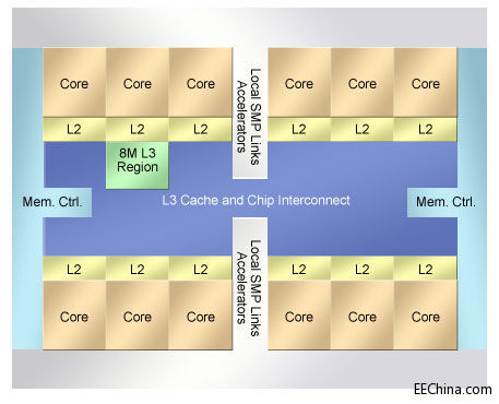

而在高端则是IBM的POWER8微处理器(图2),IBM首席网络设计师Jeff Stuecheli介绍了这一款芯片。这一650 mm2、22 nm芯片包括12个POWER体系结构CPU内核,每个都有32 KB指令和64 KB数据高速缓存。每个内核还有自己512 KB的SRAM L2高速缓存,12 L2共享大容量96 MB的嵌入式DRAM L3。Stuecheli介绍说,三级连续高速缓存支持每秒230吉字节(GBps)的存储器总带宽。有趣的是,芯片还含有一个小容量会话存储器。
图2.IBM的POWER8体系结构在SoC管芯上实现了三级高速缓存。

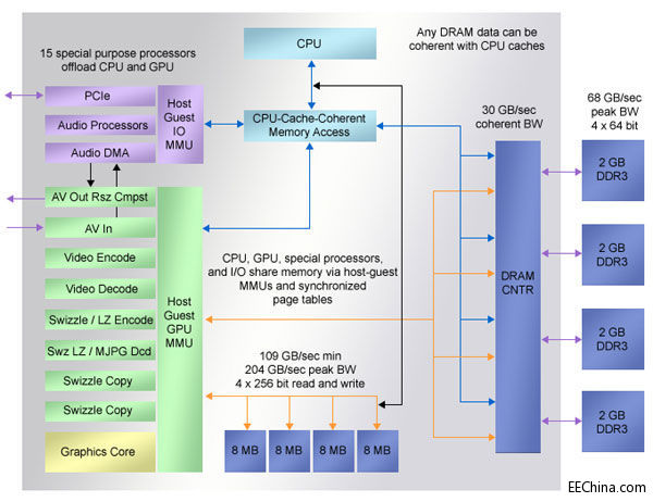

在这两个SoC之间是为微软的XBOX One提供的多管芯模块(图3),微软的John Snell在大会上对此进行了介绍。模块含有一个SoC管芯,提供了丰富的存储器资源。SoC有8个AMD Jaguar内核,分成两组,每组4个。每一内核有32 KB的L1指令和数据高速缓存。每4个一组的CPU内核共享一个2 MB L2。此外,管芯上还有4个8 MB共享SRAM,它们至少为CPU提供了109 GBps的带宽。
图3.微软的XBOX One结合了大容量高速缓存、本地SRAM以及模块内DRAM,以低成本实现了更大的带宽。

而XBOX One SoC还揭示了更多的信息。无论您有多大的管芯高速缓存,都无法替代巨大的DRAM带宽。SoC管芯包括四通道DDR3 DRAM控制器,为模块中的8 GB DRAM提供了68 GBps峰值带宽。

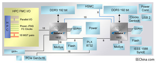

即使在FPGA设计中,引脚数量也是一个问题,设计人员应能够非常灵活的重新组织逻辑,选择较大的封装。Altera的高级系统开发套件(图4)电路板主要用于原型开发,实现宽带设计,应用领域包括HD视频处理、7层数据包检查,或者科学计算等,这是非常有用的套件。
图4.Altera的高级系统开发套件极大的满足了两片大规模FPGA的存储器需求。
Mark Hoopes是Altera广播应用专家,解释了电路板应提供很大的存储器带宽,不需要详细的知道用户在两片大规模FPGA中实现的某些设计。因此,设计电路板时,Hoopes检查了现有Altera视频知识产权(IP)的存储器使用模式,调研了外部设计团队的需求。
结果让人清醒。Hoopes说:“当您查看每一项功能时,看起来都需要存储器。但是,当您把功能结合起来后,其需求非常大。在一个例子中,应用程序开发人员要求为每一片FPGA提供全256位宽DDR3接口以及四通道QDR II SRAM。即使是1932引脚封装,这也无法实现。因此,设计人员最终采用了四个SRAM块以及一个192位DDR3接口。
