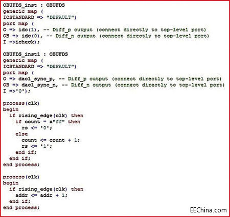

如果您的设计在硬件和FPGA层面上都很复杂,那么简化版的RTL将有助于测试开发板以及FPGA和外设(图2)之间的接口。对高速接口设计而言,更是如此。我们可结合采用优化的RTL和赛灵思 ChipScope工具来捕获数据,以及预载了数据模式的Block BRAM来发挥激励作用。这种方法对采用ADCDAC连接FPGA的情况尤其有用。在此情况下,您应发挥FPGA的可再编程特性来最大限度地进行设计开发,实现ADC和DAC的参数测试,比如噪声/功率比、无杂散动态范围和有效比特位数(effective-number-of-bit)计算等。

图2:这里的优化代码是从连接输出的简单DAC接口到已知状态的代码片段,能够生成Fs/2的正弦波。此类代码的标准版可能有数百行的长度。
