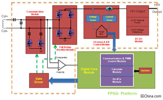

根据WPC Qi标准,功率接收器系统将包含一个功率拾取单元和一个通信与控制单元。示例中将详细介绍一个完全满足WPC Qi标准要求的接收器解决方案。 图2显示基于FPGA的功率接收器系统的架构。
图2:系统架构
如图2中所示,接收器系统包含两个子系统,一个是模拟模块,另一个是数字模块。模拟模块由分立式器件组成,包括全桥整流器模块、V/I检测和AD控制模块、通信模块和DC-DC模块。数字模块内置在FPGA中,使用Verilog语言编写程序。数字内核模块可分为三个主要子模块: 第一个是通信和PWM控制模块,第二个是计算模块,第三个是Rx和Tx(接收器和发射器)模块。下面更为详细地介绍了这些模块。

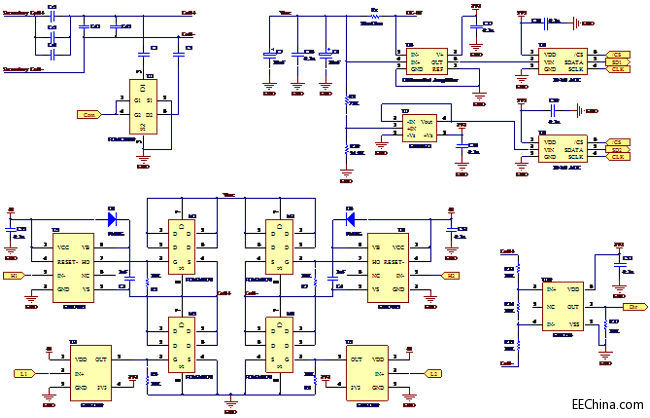

次级线圈是模拟模块的供电来源;主线圈和次级线圈组成一个完整的无芯谐振变压器。通过电磁耦合,交变磁场将在次级线圈产生交流电源,然后全桥整流器将交流转换为直流。图3显示部分模拟模块的原理图。
图3:部分模拟模块的原理图
4.1 全桥整流器
在此解决方案中,FAN156 (U10)比较器、FDMA8878(M1、M2、M3、M4)N沟道MOSFET、FAN7085和FAN3180(U2、U3、U4、U5)MOSFET驱动器组成全桥整流器。FAN156器件的输出信号直接馈入FPGA,然后FPGA向全桥整流器提供控制信号H1、L1、H2和L2。
FAN156比较器用于检测线圈两端的极性。如原理图中所示,如果线圈+为正极,线圈-为负极,则FAN156比较器向FPGA提供“H”信号。类似地,如果线圈+为负极,而线圈-为正极,则FAN156比较器向FPGA提供“L”信号。然后PWM控制模块将根据这些输入提供输出。从全桥整流器角度来看,如果线圈+为正极,线圈-为负极,则N沟道MOSFET的M1和M4应导通,而M2和M3应关断。类似地,如果线圈+为负极,线圈-为正极,则N沟道MOSFET的M2和M3应导通,而M1和M4应关断。这样就构成一个整流循环,在M1和M4打开与M2和M3闭合之间或M2和M3打开与M1和M4闭合之间应存在死区时间。这是因为有一个潜在风险,例如,当FPGA发送指令使M1和M4导通时,同时M2和M3也导通并将关断,因此M1和M2将构成一个低阻抗路径。应避免这种情况。需要死区时间以确保M2在M1导通之前关断。在此解决方案中,可在FPGA PWM控制模块中添加死区时间。图4说明了PWM控制模块的时序图。 请注意,“1”指逻辑“H”,“0”指逻辑“L”,FAN7085为负逻辑。
图4:PWM控制模块时序图
4.2 V/I检测和AD控制模块
V/I检测和AD模块负责电压电流数据采集,这些参数对于FPGA控制模块至关重要。在此解决方案中,10位ADC(U8、U9)、差分放大器(U6)和FAN4931器件(U7)组成V/I检测和AD控制模块。一个20毫欧精密电阻用于检测电流,差分放大器则放大该精密电阻上的压降。例如,将差分放大器设置为100 V/V增益,且ADC的参考电压为2.5 V,因此可检测到的最大电流为1.25 A,并且理论精度小于2 mA。
精密分压电阻R9和R10用于检测整流DC电压Vrec;如果R9=75 K且R10=24.9 K(如原理图中所示),由于ADC的参考电压为2.5 V,因此最大可检测电压为10 V,理论精度小于10 mV。FAN4931器件用作电压跟随器,以实现ADC和电阻分压器之间的阻抗匹配。

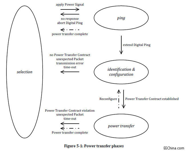

WPC Qi标准从系统控制角度提供了功率传输阶段的详细说明。 从功率发射器到功率接收器的功率传输包含四个阶段:启动(选择)、ping、ID和C(识别和配置)以及PT(功率传输)。图5说明了这些阶段之间的关系。
图5:功率传输阶段

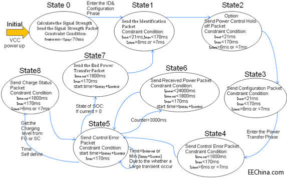

WPC Qi标准还定义了功率传输阶段中的严格时序要求。根据这些要求,本文给出了状态机,包括九种不同状态,并且将根据此状态机编写FPGA控制模块程序。图6说明了控制模块状态机。
每次将接收器板置于无线充电器垫上时,控制程序将进入状态0。如果连接(ping)成功,接收器将进入充电状态。这样控制程序将保持在状态5和6中,控制模块将发出控制错误包以调节充电电流,还将发送接收的功率包以实施FOD(异物检测)功能。
图6:控制模块状态机

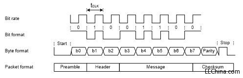

Rx和Tx模块使用来自计算模块的数据来处理数据包,并将这些数据包发送至功率发射器。WPC Qi标准定义了通信中的数据格式。在每次数据传输中,将传输一个数据包。一个数据包由一个用于位同步的前同步码(11位以上1)、指明数据包类型的一字节消息头、消息信息(1..27个字节)和一个校验和字节组成。一个数据字节为11位串行格式。此格式由一个位起始位、八个数据位、一个校验位和一个位停止位组成。起始位为零。数据位的顺序从最低有效位(LSB)优先。校验位为奇数,停止位为1。数据位采用差分双相码编码,其速度为2Kbps。数据格式如图 7中所示。
图7:数据格式

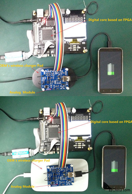

通过测试和分析,演示板在主要OEM的无线充电器垫上运行良好。这表明系统稳定可靠,具有一些实用价值。图8显示了此解决方案用于在主要OEM的无线充电器垫上对手机充电。随着便携设备越来越普及,便利充电将成为不断增长的趋势,而无线充电可能是最佳选择。此解决方案采用一些分立式器件和一个FPGA,来验证Qi标准充电器接收器的设计,并对无线充电器接收器系统的架构和设计采用极高的技术参考值。随着无线充电器市场的发展,此方法可极轻松地集成到新的芯片中。
图8:无线充电器垫上的无线充电
