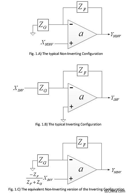

在讨论运放补偿之前,首先搞清楚运放的两种最基本配置很重要,即同相(图1A)和反相(图1B)。已有大量文献资料介绍过这两种配置的闭环增益,并强调了闭环传输函数间的区别。
图1A:典型的同相配置。
图1B:典型的反相配置。
图1C:反相配置的等效同相版本。
为了方便理解两种配置的前馈增益之间的区别,这里给出了分别对应同相和反相配置的公式1.a和1.b。有人可能会问,为什么反相配置(AINV)的前馈增益不同于同相配置(ANINV),而事实上两种配置使用的是相同的运放。
公式1.a
公式1.b
让我们首先看看两种配置实际上有多相似,然后说明前馈增益的纯数学表达式为何不同。
图1B中所示的反相配置可以转化为图1C所示的等效同相配置。这种转换是确定同相配置要求的输入后会产生与反相配置相同输出的结果。

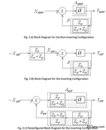

图2A和图2B分别对应图1A和图1C的框图表示法。注意图2A和图2B之间的相似性。这两张图表明,当从减法模块向输出观察时,两种配置是完全相同的。减法模块建模的是运放两个输入端的相减。
在反相配置框图(图2B)中,输入信号(-XINV)先乘以ZF/(ZF+ZG)因子,然后到达减法模块输入端,命名为XINV,i。在图2A和图2B的两个框图之间,当严格相对于减法模块输入或运放输入观察时,前馈增益和反馈因子完全相同,两种配置的区别仅是相对输入信号观察时输入信号的数学转换。因此两种配置下的开环增益稳定性分析结果也是相同的。
通过使用线性系统处理方法,图2B中的反相配置框图可以映射为图2C。图2C中的框图是对反相配置进行简单数学处理的结果,不过图2B中的子模块更好地对应于实际物理系统的单元。与物理系统有更好的一对一对应关系的模型一般更容易让人理解。图2C是相对于信号源(-XINV)的反相配置的框图表示法,因此公式1.b中所示的前馈增益表达式(AINV)对同相配置来说看起来不同于公式1.a的表达式。

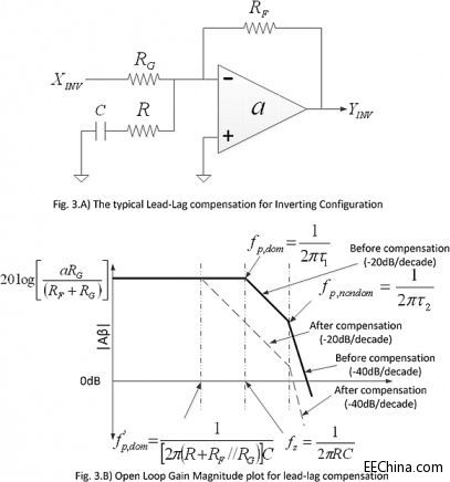

根据参考文献给出的超前-滞后补偿电路如图3A所示。出于实用和简单的目的,假设未补偿运放有两个固有极点:主极点(?p,dom)和第一个非主要极点(?p,nondom)。图3B显示了开环增益幅度图,其中实线代表未补偿运放的情况,显示出了运放本身的固有拐点。
图3A:针对反相配置的典型超前-滞后补偿。
图3B:针对超前-滞后补偿的开环增益幅度图。
通过引入超前-滞后补偿而引入了一个极点(?’p,dom)和一个零点(?z),引入的极点(?’p,dom)变成了新的主极点,引入的零点(?z)基本上抵消了运放的固有主极点(?p,dom),虽然图3B显示的是?z 和??p,dom之间完美的抵消。这样文献中所示的对应(错误的)图应该可以理解了。与许多其它补偿技术一样,超前-滞后补偿的一个明显优势是,所形成的主极点和非主极点之间的间距增加了,从而增强了稳定性。然而有人可能会问为何不是只执行超前补偿,用补偿网络引入的零点抵消运放固有的第一个非主要极点。

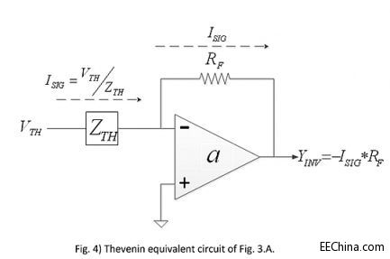

在图1所示的两个放大器配置中,运放的负输入端是负反馈点,因此只要在感兴趣频率点的开环增益幅度足够大,这就是一个非常低的增量阻抗节点,也称为虚地。所以将信号源电压转换为等效输入信号电流、然后乘上反馈电阻值(RF)得到纯输出电压(YINV)是有意义的,如图4所示。
图4:图3A的戴文宁等效电路。
完成这种转换的一种流行方法是通过戴文宁等效网络。图4显示了图3A的戴文宁等效电路。在图3A中,假设运放及其反馈网络不存在,换句话说去除了负载,然后考虑在以前连接的运放负输入端处来自输入源(XINV)的贡献。这种贡献可以被称作戴文宁等效电压(VTH),它的幅度随频率增加而减小,因为当频率增加时补偿电容的阻抗会减小。
与此同时,由于补偿电容的作用,戴文宁等效串联阻抗(ZTH)受相同方式的影响。因此流向运放负输入端(虚地)的净信号电流(ISIG)将等于(VTH/ZTH=XINV/RG),其中分子项VTH中的所有拐点将被分母项ZTH中的所有拐点所抵消,继而导致不受补偿网络影响的信号电流。最终由于超前-滞后网络的使用而没有带宽限制。见公式2a和公式2b。
