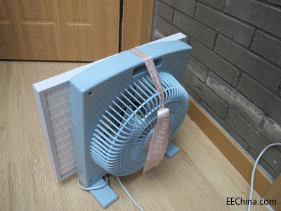

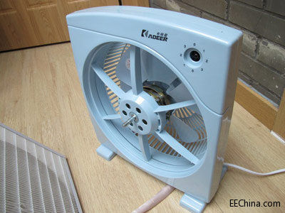

第一步:买一个小型的立式风扇。关键是需要其正面是一个平面,这样就可以将HEPA过滤网固定上去。我买的是58元的卡地亚电扇。

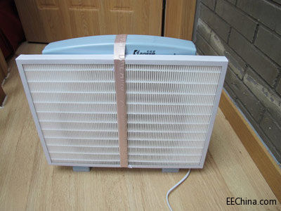

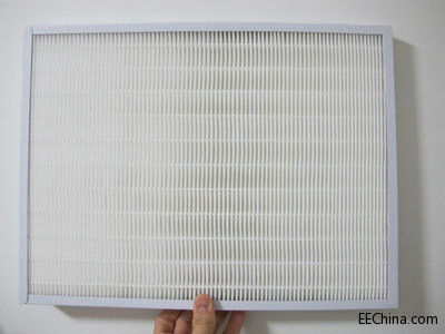

第二步:买一张HEPA过滤网。我花了108元,并且使用粒子计数器测试过它的效果证明有效。
第三步:摘掉风险的前挡板。然后将电源开关置于第3档并将电源旋钮给拧掉。
第四步:找一条宽布条,将HEPA过滤网固定到风扇正面,大功告成!
总成本:166元人民币。

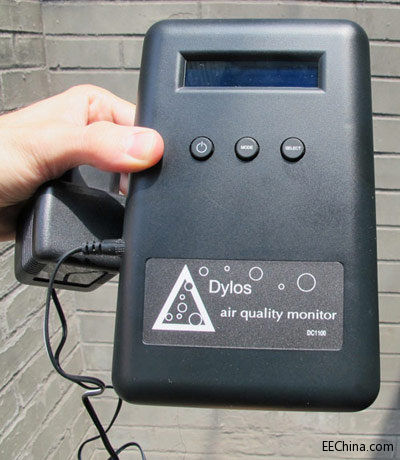

解答这两个问题,我们需要一部精确的设备,用测试数据来给出答案。我使用的空气质量监测设备是Dylos DC1100 Pro Air Quality Monitor。它可以测出每0.01立方英尺(0.000283立方米)内直径在0.5微米及以上、直径在2.5微米及以上的颗粒数量。
这个测试器在美国亚马逊上售价261美金。
注:Dylos测出的PM2.5数值是颗粒的数量,与我们通常说的AQI(空气质量指数)指数算法不同。政府的仪器(比如美国大使馆用的)会捕捉空中的颗粒,然后用精准的scale来称颗粒的重量。激光测试仪出来的数字是颗粒的数量。一个是颗粒有多重;一个是有多少颗粒这两个数字相关度很高,但并不是100%一样(我在之前的文章里直接对比两种仪器的数据,相关程度 r = 0.89)。

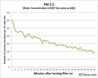

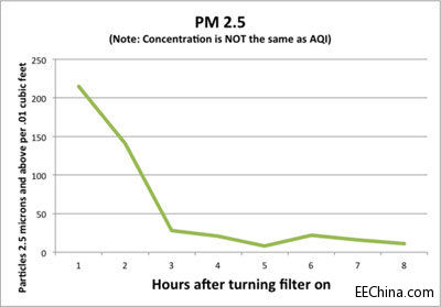

要回答第二个问题确实是有难度的,因为这不仅要求在测试期间不能打开窗户,而且还要经过较长时间的测试和数据搜集。幸运的是,我这个书呆子喜欢做试验,所以近几个月一直在做这种试验,并有了如下结论:
开启DIY空气净化器数小时后房间PM2.5的数量曲线:

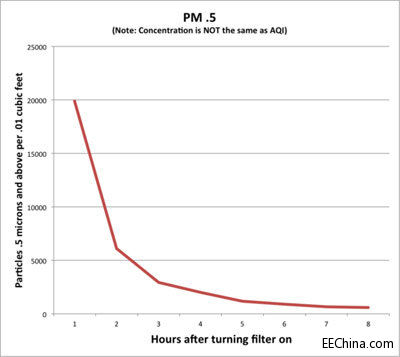

开启DIY空气净化器数小时后房间PM0.5的数量曲线:
结论:
166元成本DIY的空气过滤器效果明显!我发布我的博客之后,有人告诉我那种电扇很难买(尤其是冬天的时候),或者问我哪个HEPA过滤可靠,所以我决定批发购买大量的HEPA和电扇,然后通过 Smart Air 项目直接寄给别人。希望能帮助大家不要把一大堆钱送给大的过滤公司,而还能得到一个效果良好的空气净化器。

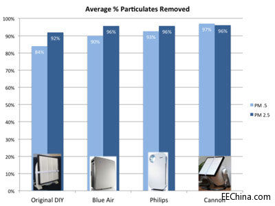

我对Blue Air进行了11个晚上的测试,Philips 9次测试,以每次测试前后空气中的颗粒含量减少的百分比作为衡量标准,最终数据如下:

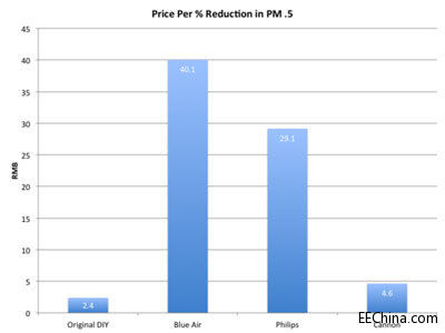

改进后的大炮(Cannon)绝对是匹黑马。它清理的PM 0.5最多,并且清除PM 2.5的效果与Philips 和Blue Air 旗鼓相当,成本仅450 RMB!不过,四台空气净化器都有效地清除空气中的颗粒。下表是四款空气净化器每减少1%的PM 0.5需要花多少钱:
