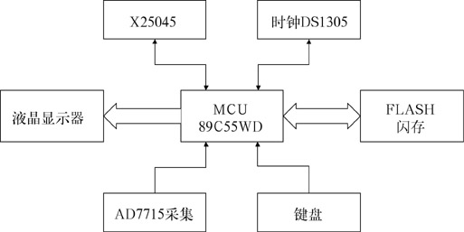

无纸记录仪所要实现的功能是这样的:记录仪有4个通道,每秒采样1次,每个通道每次采样需记录两个字节,根据各个通道的转储速率(从1至255可设定),把采样的数据写入外部数据存储器62256,一旦数据满512字节,就把512字节一次性写入FLASH闪存中。
图1:记录仪总体功能图
总体功能图如图1所示。

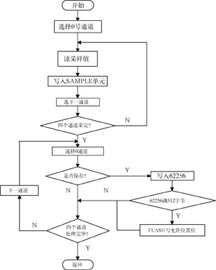

系统上电,对时钟、液晶显示器HG16501、AD7715芯片初始化后,主程序处于循环检测键盘的按键状态,并根据按键作相应处理,而采集部分是由CPU每秒产生中断来执行。四个通道采集后先向外部存储器62256写完512个字节后置写入允许,主程序一发现写入允许置位,就将这512字节的数据写入FLASH闪存,同时把写允许复位。 因为软件是分级菜单结构,每进入下一级子菜单,都必须作同样的事,时钟读并显示,检查写FLASH闪存允许位是否置位,如置位,则把数据写入FLASH闪存,所以把它单独列为常规操作。
主程序和常规操作的流程图比较简单,故略去。
图2:中断采集流程图
中断采集流程图如图2所示。
