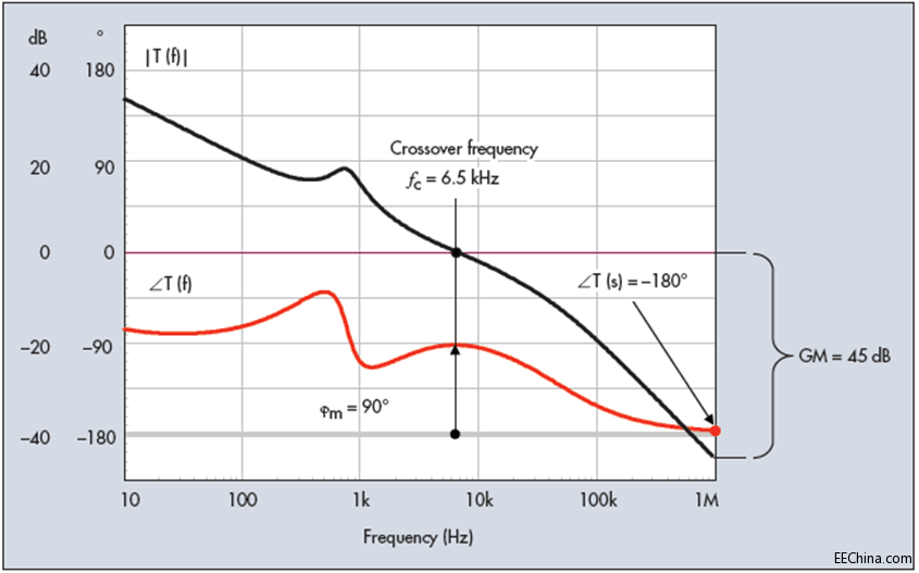

图3中显示了经典补偿的典型环路增益曲线,其中显示交越频率为6.5 kHz。在此点,T(s)相位为-90°。如果您想在6.5 kHz时从-180°起步,并正向清点相位度数直至穿越幅角波形,您在此例中就得到90°的相位余量。这就是一个极为强健的系统,被认为在各种条件下都稳定:即使在交越点附近环路增益有一定程度的变化,也没有可能在相位余量太小的频率交越。所谓的“太小”,我们指的是相位余量接近30°极限,低于此值时系统就提供不可接受的振铃(ringing)响应。这就是为什么您在上学时学习到45°是极限,此值相较于30°而言提供了额外的余量。我们稍后会看到这些数字的来源分析。
图3. 在此示例中,0 dB交越点位于6.5 kHz,此频率时总相位滞后提供了90°的相位余量

它对应于恰好为-180°或弧度的频率点(图3中为1 MHz).
图4描绘了由于所选择元件生产差异范围导致的±10 dB典型增益变化。它带来了1.5 kHz至30 kHz的交越频率。在此区域,相位余量从70°变为45°,这些都是理论上的安全数字。最坏情况是什么?就是新的交越频率在总相位滞后180°处出现。这条件在1 MHz时出来,表示有35 dB的正增益变化。

有利的是,当今电子电路中不太可能出现35 dB的增益变化。以前,在变压器或伺服系统(servomechanism)采用真空管电路驱动的时候,上电序列期间的准备(warm-up)时间可能引起大的环路增益变化。因此,增益规定有必要排斥可能存在稳定性风险的第二个点。此总相位滞后达-180°的频率处的环路增益曲线上可见这增益余量,在图3中被标记为GM。在当今电子电路中,高于10 dB的增益余量通常就足够了,除非您的环路增益对外部参数极为敏感。
