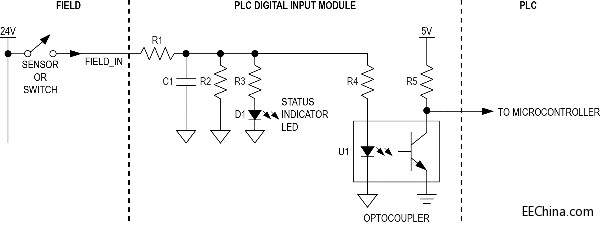

数字/二进制传感器和开关对信号监测和系统控制至关重要,广泛用于工业控制、工业自动化、电机控制和过程自动化。所有传感器的输出都需要被中央处理单元检测和监测。为实现这一目的,通常利用可编程逻辑控制器(PLC)数字输入模块中的两个高功率电阻分压器检测传感器输出电压。为隔离每路传感器通道,需要使用独立的光耦。根据复杂度的不同,一个系统常常要使用多个光耦(图1)。
图1:传统工业传感器监测系统原理图,其中电阻分压器和光耦用于监测和检测传感器输出至系统PLC的信号。
在这种传统架构中,电阻分压器消耗的功率较大,形成电路板(PCB)“热点”,要求设计支持高温工作以及增加散热器。热点甚至会降低系统可靠性。此外,对于高通道数量的模块,多光耦设计增加系统成本和功耗,浪费宝贵的电路板空间。显而易见,紧凑而简单的隔离数字输入接口将有利于工业生产。

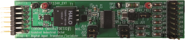

Corona输入模块如图2所示,系统框图见图3。
图2:Corona参考设计电路板(MAXREFDES12#)。

该设计中,工业数字输入串行器(U1)将传感器和开关的24V数字输出进行电平转换、信号调理以及串行化, 转变为满足微控制器要求的CMOS兼容信号。该器件提供PLC数字输入模块的前端接口电路,与传统的分立电阻分压方案相比,输入限流可有效减小对现场电源的消耗。图4所示为两种方法中单路输入通道的电流-电压关系。可选择的片上低通滤波器灵活地对传感器输出进行去抖和滤波。片上8至1串行化省去了隔离所需的光耦。每8位数据通过SPI端口发送一次多位CRC校验,确保高噪声工业环境下的可靠通信。为实现更大灵活性,片上集成的5V电压稳压器可为外部光耦、数字隔离器或其它外部5V电路供电。
图4:传统设计方案与Corona (MAX31911)设计方案中单路输入通道的电流-电压关系比较。
U3(MAX14850)以Pmod兼容的尺寸规格实现了6通道数据隔离。Pmod规范允许3.3V和5V模块,以及各种引脚分配。在Pmod侧,供电电压可为3.3V或5V;U1侧的电压为5V。支持的数据隔离为600VRMS。
大多数情况下,U1(MAX31911)由24V现场电源供电;如果无现场电源可供使用,U1可由控制器侧供电。后一种情况中,Corona电路板上的H桥变压器驱动器(U2,MAX13256)和变压器为MAX31911提供使用级的隔离电源。
