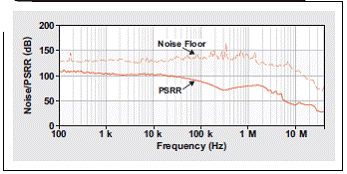

接下来,使用直接焊接至输入电容器的50Ω同轴线缆来替代输入端示波探针(图4)。完整的装置(两条50Ω同轴线缆和J2102A、J2130A、J2120A以及J2111A)和噪声底限/PSRR测量显示在图5中。该装置拥有低得多的噪声底限,帮助PSRR测量达到1MHz,并实现90dB的低频PSRR。30kHz附近的PSRR谐振,可能是PCB布局或者组件寄生相互作用的结果。

图5 完整装置和噪声底限/PSRR测量
为了说明优秀装置的重要性,图6显示了精心设计的稳压器、PCB布局和装置的PSRR。这种测量表明,利用精心设计的装置和正确的测量设备,是可以获得极低噪声底限的,从而实现高精确的PSRR测量。最后,为了验证上述注入方法,使用一个J2120A线路注入器(方法1)和一个J2130A DC偏置注入器(方法2),对TI的LM317可调稳压器的PSRR进行了测量。图7显示了近乎完美的重叠图,其意味着在两种注入方法之间进行了非常好的校正。
图6 优化以后的高保真PSRR和噪声底限测量
