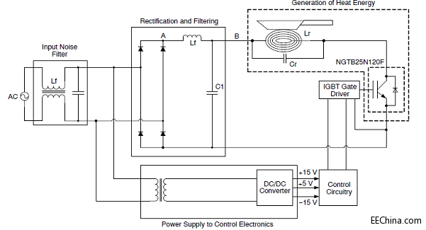

图1描绘了电磁感应加热应用使用的典型准谐振反激拓扑结构。电磁能量产生并使用感应方式来传递至锅具。然后在锅具中转变为热能,因而给锅具加热。触发加热过程的感应涉及到使用二极管等未受控的开关器件来对相对低频的交流线路输入电压进行整流。在20 kHz至35 kH之间的频率对整流电压进行开关,提供高频磁通量。锅具充当耗散能量的磁心,将磁场转换为热能。产生及传递此热能的主要组件就是锅具、电感、谐振电容及绝缘门双极晶体管(IGBT)。
图1:电磁炉的单端拓扑结构框图
当要产生将热能传递给锅具所要求的磁场时,电感绕组的几何尺寸极为重要。电感绕组为螺旋形,并在水平面彼此缠绕。这种配置增加了磁通量的表面积,并使加热过程具有更高能效。通过使用以相等间距布设在电感绕组周围的矩形铁氧体磁棒,进一步增强了锅具上这些磁通线的稠密度。多个小型导体的使用将趋肤效应(skin effect)减至最小,并减小了线圈中的感抗(IR)损耗。如图1所示,LR是空心电感,并没有跟传统铁磁心电感相同类型的损耗。锅具必须采用磁性材料制造,使其能够充当磁心。在电磁炉的开关频率范围内,锅具的厚度极大地影响磁心的能效,而涡电流损耗很大。这些损耗将磁场转变为热能,在锅具中产生大量的热并烹调食物。
