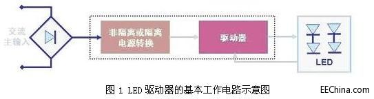

LED的排列方式及LED光源的规范决定着基本的驱动器要求。LED驱动器的主要功能就是在一定的工作条件范围下限制流过LED的电流,而无论输入及输出电压如何变化。LED驱动器基本的工作电路示意图如图1所示,其中所谓的“隔离”表示交流线路电压与LED(即输入与输出)之间没有物理上的电气连接,最常用的是采用变压器来电气隔离,而“非隔离”则没有采用高频变压器来电气隔离。
  值得一提的是,在LED照明设计中,AC-DC电源转换与恒流驱动这两部分电路可以采用不同配置:
  (1)整体式(integral)配置,即两者融合在一起,均位于照明灯具内,这种配置的优势包括优化能效及简化安装等;
  (2)分布式(distributed)配置,即两者单独存在,这种配置简化安全考虑,并增加灵活性。

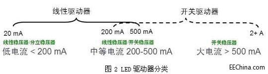

  如今在市场上典型的LED驱动器包括两类,即线性驱动器和开关驱动器;大概的适用范围见图2.如电流大于500mA的大电流应用采用开关稳压器,因为线性驱动器限于自身结构原因,无法提供这样大的电流;而在电流低于200mA的低电流应用中,通常采用线性稳压器或分离稳压器;而在200至500mA的中等电流应用中,既可以采用线性稳压器,也可以采用开关稳压器。
  开关稳压器的能效高,且提供极佳的亮度控制。线性稳压器结构比较简单,易于设计,提供稳流及过流保护,且没有电磁兼容性(EMC)问题。

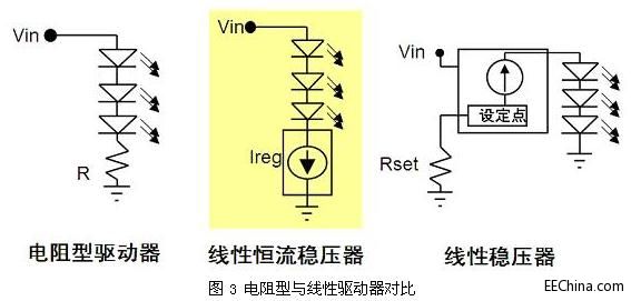

  在低电流LED应用中,电阻型驱动器尽管成本较低且结构简单,但这种驱动器在低电压条件下,正向电流较低,会导致LED亮度不足,且在负载突降等瞬态条件下,LED可能受损;并且电阻是耗能元件,整个方案的能效较低,见图3。

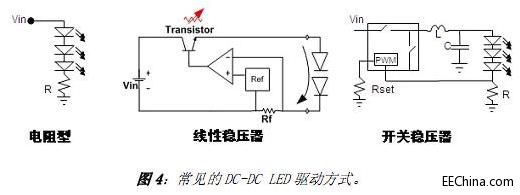

  例如在采用DC-DC电源的LED照明应用中,可以采用的LED驱动方式有电阻型、线性稳压器及开关稳压器等,基本的应用示意图见图4。
 电阻型驱动方式中,调整与LED串联的电流检测电阻即可控制LED的正向电流,这种驱动方式易于设计、成本低,且没有电磁兼容(EMC)问题,劣势是依赖于电压、需要筛选(binning)LED,且能效较低。
  线性稳压器同样易于设计且没有EMC问题,还支持电流稳流及过流保护(foldback),且提供外部电流设定点,不足在于功率耗散问题,及输入电压要始终高于正向电压,且能效不高。开关稳压器通过PWM控制模块不断控制开关(FET)的开和关,进而控制电流的流动。
  开关稳压器具有更高的能效,与电压无关,且能控制亮度,不足则是成本相对较高,复杂度也更高,且存在电磁干扰(EMI)问题。LEDDC-DC开关稳压器常见的拓扑结构包括降压(Buck)、升压(Boost)、降压-升压(Buck-Boost)或单端初级电感转换器(SEPIC)等不同类型。
  其中,所有工作条件下最低输入电压都大于LED串最大电压时采用降压结构,如采用24Vdc驱动6颗串联的LED;与之相反,所有工作条件下最大输入电压都小于最低输出电压时采用升压结构,如采用12Vdc驱动6颗串联的LED;而输入电压与输出电压范围有交迭时可以采用降压-升压或SEPIC结构,如采用12Vdc或12Vac驱动4颗串联的LED,但这种结构的成本及能效最不理想。
