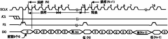

图一 TL1572在DSP模式下的转换时序图

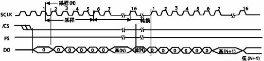

图二 TL1572在微处理器模式下的转换时序图
当TLV1572工作在DSP模式时,必须保证在CS变低时,FS为低电平,并且要锁存一定时间。CS为低时,DO跳出三态状态,但是直到FS为高时芯片才脱离休眠状态。TLV1572在每个时钟SCLK的下降沿检测FS的状态,一旦检测到FS为高,TLV1572开始采样。在FS的下降沿,A/D芯片通过移位时钟将数据移到DO上。在6个前导0传送之后,DSP可以在时钟的下降沿得到A/D转换的数据,如图1所示。在最低位移出之后,A/D芯片自动进入休眠状态,直到FS下一次有效。如果FS在16位传输完成后立即有效,则A/D开始新的数据转换,此时A/D为连续转换。若FS在TLV1572转换数据的过程中变高,则A/D芯片被复位,开始新的数据转换周期。因此可以通过设置FS,改变数据传输的位数。
当TLV1572工作在非DSP模式下时,FS引脚必须接高电平。在每次转换的过程中都必须提供16个时钟信号,若微处理器无法一次接收16位数据,可以分成8位两次接收,两次接收的时间间隔不能大于100μs,此时CS必须一直处于有效状态。在DSP模式下转换的开始是由FS信号有效来决定的,而在微处理器模式下,数据转换CS有效后的第一个时钟信号上升沿开始的,如图2所示。在微处理器模式下,也可以通过设置CS来改变传送的位数。

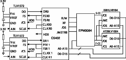

在分析了C5402多通道缓冲串口和串行A/D转换器TLV1572工作特点后,可以利用TLV1572工作在DSP模式,使其与C5402进行接口,在同步时钟信号的作用下完成A/D转换的数据传输。图3为整个数据采集系统的硬件原理图,本系统根据C5402的多通道缓冲串口特性,充分利用两个缓冲串口与两片串行A/D TLV1572进行数据传输。
为了达到与C5402很好匹配,A/D电源和参考电压都接了3.3V。A/D的FS接DSP的FSX和FSR,使数据输入的帧同步信号由DSP产生。SCLK接DSP的CLKX和CLKR,这样数据的输入和输出时钟均来自DSP。C5402与两片A/D进行数据传输时,设置串口中断工作在00模式,即串口数据到达触发中断,这样CPU可以根据哪片A/D传输数据产生相应的串口中断RINT0或RINT1。当两个串口的数据同时到达,即同时申请中断时,C5402的CPU会根据中断优先级响应RINT0中断,然后再响应中断RINT1。为了保证数据通信的可靠性,避免数据冲突,在响应RINT1中断的过程中,串口0无中断请求。

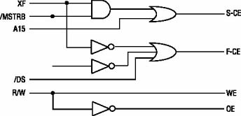

C5402芯片内配置有4K×16bit片内屏蔽式的ROM(F000-FFFF)。在4K ROM资源里包含了Bootloader程序,它允许程序放在外部较慢的存储器或微处理器中,并调到高速的DRAM存储器中运行,大大减小了C5402内部掩膜的需要,降低了电路设计成本。系统独立工作的内部逻辑由CPLD来完成,如图4所示。
C5402上电复位装载时,由于Bootloader程序在初始化时设置XF为高电平,在系统进入并行引导装载模式后,C5402从数据寻址为0FFFFh单元(A15=1,选中Flash)中读取将要载入的程序存储区首地址,和并行转载数据流。此时,C5402可以将AT29LV1024 Flash地址08000h~0FFFFh单元中的数据读到C5402对应于0000h~7FFFh寻址区的片内DARAM和片外SRAM IS61LV6164中。
Bootloader程序结束后,在这个系统中,用户程序的第一条语句为RSBX XF,即置XF引脚为低电平,Flash始终不选通。这样,SRAM的高32K区域(08000h~0FFFFh)被释放出来,可以作为DSP系统运行时的数据区或程序区使用。
