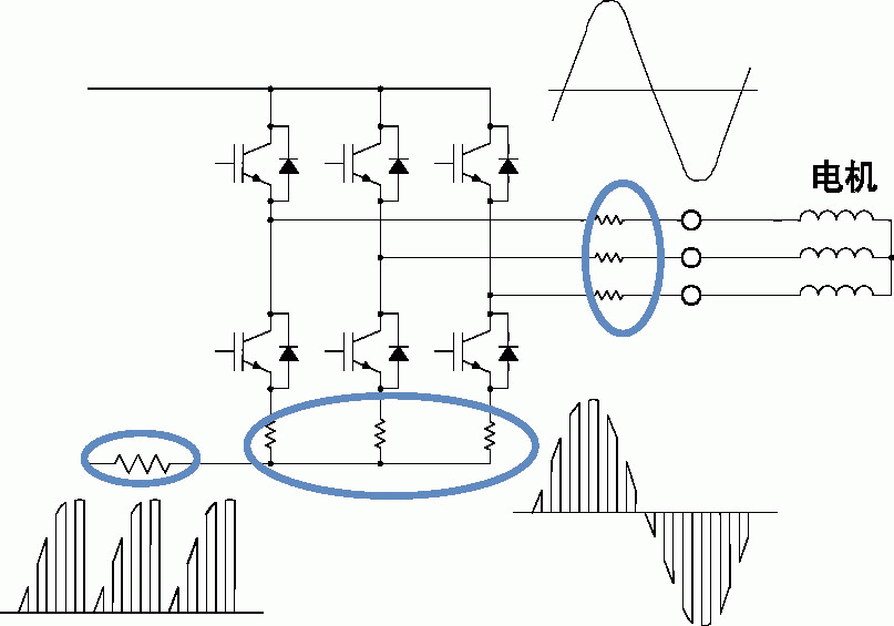

  实际上,电流信号可以通过与下列结点相连接而被取样:正或负DC总线、单IGBT相位脚、或电机相位超前,如图1所示。不管在哪个DC总线上取样的电流信号,都是所有IGBT相位脚电流的矢量和。
图1 电路感测方法
在单个IGBT相位脚上对电流的取样看起来更容易操作了,但实际上却不能降低对载波频率取样处理的需求。到目前为止,最简单的、容易获得的电流信号来自于电机的相位超前,信号内容仅是基本的变频电机电流。需要考虑的一个重要因素是,小的差分信号在几毫伏范围内,在600~1200V电压间变动。另外,由于IGBT变换器相的作用,普通模式电压以最高10V/ns的dV/dt速率在-DC到+DC间变动。

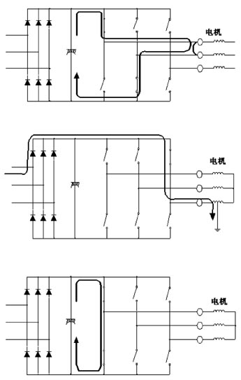

IGBT过流情况基本来说分三种模式:线间短路、故障接地和开关击穿。在考虑过流保护方案时,必须对两个重要因素作出评估:第一个是提供的过流保护的模式以及如何关断,另外一个就是控制架构。控制架构很大程度上影响着过流保护的方式和实施。
IGBT保护一般在硬件电路里实现,根据要保护的过流条件的模式,具体电路和过流感测器件的类型会有所不同。其原因在于,在每个过流模式中的路径和电流流动是不一样的。图3a至3c显示了每个过流条件模式的典型电流流动,在主要功率电路里的电流流动及其路径取决于过流的模式。在开关击穿和线间短路条件下的短路电流总是流向直流总线上的电容器。然而,故障接地电流通常从交流线输入,通过正直流总线和高侧IGBT,流向故障发生的接地点。没有电流流过总线电容器。
图3  IGBT过流保护的三种方式

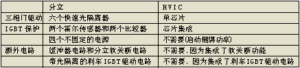

一个单独的HVIC器件可以集成一个三相门驱动方案所需要的所有6个IGBT门驱动,同时还可将每个高侧和低侧输出端的IGBT高端降饱和保护和软关断特性集成到一起。表1对HVIC方案和传统的分立方案进行了比较。

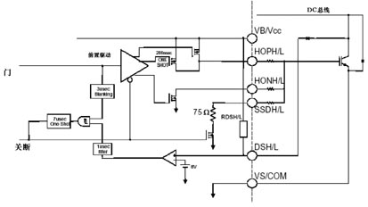

图4显示了带IGBT保护的一个HVIC三相门驱动的输出。在ON状态时,通过一个外部二极管感测IGBT收集器-发射器电压,可以探测到过流的发生。然后将Vce与一个8V的临界电压进行比较,作为结果的信号会被过滤   1μs。这里还采用一个3μs消隐滤波器(blanking filter),目的是移除IGBT开启时的末端电流。当探测到高端降饱和条件时,输出级立刻就进入高阻抗状态,SSD被激活,通过SSD的H/L针脚上的75Ω的内部阻抗就可关断IGBT。SSD驱动保持该状态7μs,使得IGBT可以平稳地放电,也可加一个外部电阻来进一步控制放电速率。
图4  带IGBT高端降饱和保护和软关断功能的输出
通过SY_FLT I/O针脚,短路信息可以与其他的高侧或低侧驱动共享。一旦处于有效状态,这个信号就会冻结所有其他驱动的输出状态,而不管其输入情况如何。主驱动器也会冻结自己的状态,直至发生软关断。
当软关断完成时,SY_FLT信号就不再起作用,诊断信息就会通过FAULT/SD针脚被送到主MCU。主驱动器这时就会将FAULT/SD线切断,强迫关掉该区域内所有其他的驱动器,从而实现硬关断。故障信息就会送到主控制器进行诊断。
IGBT高端降饱和由一个监测收集器电压的外部高压二极管感测。该二极管一般由一个内部上拉电阻(PUR)加偏压,这个电阻与附近的电源线相连(VB或VCC)。当晶体管处于ON时,二极管导通,电路里的电流由内部上拉电阻决定,上拉电阻一般都在100kΩ左右。
在DSH/L针脚提供主动式偏压结构,目的是降低IGBT处于OFF时流过二极管寄生电容和内部上拉电阻电流的噪声效应。DSH/L给VB/VCC提供相应的主动式上拉,给VS/COM提供相应的下拉。当电压超过VDESAT临界电压的时候,专用偏压电路可以降低DSH/L针脚的阻抗。当IGBT处于完全开启的时候,感测二极管变为顺偏,DSH/L针脚上的电压就下降了。这时,偏压电路不再起作用,目的是降低二极管的偏压电流。

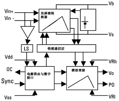

为完善控制解决方案,在BiCMOS技术条件下,HVIC器件也可以在同一个硅片上实现模数功率变换控制功能,包括:脉宽调节器(PWM)、电压控制振荡器(VCO)、精准感测放大器和快速误差比较器功能。
奇数和偶数次谐波会影响效率、可靠性和性能,通过HVIC也可以实现滤波功能。共有两个级进行滤波,通过置入传输零点去除偶次谐波,然后以两倍同步频率对第一级结果进行取样,从而去除奇次谐波。接下来的第三级,会产生PWM输出信号。最后,模拟重建使得可以与MCU或者DSP的转矩控制回路进行直接接口。
