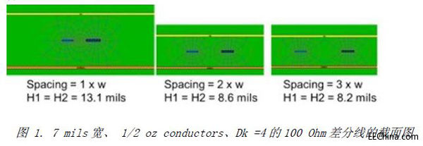

如果目标差分阻抗是100 Ohms,线宽是7mils。改变差分对之间的耦合就会改变差分阻抗。差分对之间间距越小,差分阻抗就越小。 在带状线拓扑结构中,为了弥补这种情况(差分对之间靠近而阻抗值变小),电介质层的厚度则会相应的增加。
图一展示了三种不同耦合的100 Ohm差分对的横截面,紧耦合,松耦合,没有耦合。
图 1. 7 mils宽、 1/2 oz conductors、Dk =4的100 Ohm差分线的截面图

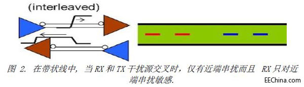

在带状线几何结构中,没有远端串扰。当TX跟RX在相邻通道中交叉时,接收端只对近端串扰敏感(接收端只受近端串扰的影响)。如图2所示。
图 2. 在带状线中, 当RX和TX干扰源交叉时,仅有近端串扰而且 RX只对近端串扰敏感.
在带状线中,两对差分对之间的电磁场边缘耦合会引起近端串扰。两对差分对之间,边缘场越强烈,串扰越大。叠层结构,除了控制差分对的差分阻抗外,也能限制边缘场并影响通道间的串扰。
返回层之间的空间越大,边缘场延伸到相邻通道上的距离就越远,通道间的串扰越强烈。层与层之间的空间是影响边缘长的主要因素,而不是两线间的耦合。
对紧密耦合的一对带状差分线,为了达到100 0hm的阻抗,层与层之间的介质厚度大约为26mils,线宽为7mil,半盎司铜,材质的介电常数为4。如果差分对之间的线宽加倍,如果阻抗仍然要求为100 Ohm,介质厚度应该减少到17mils。
松散耦合的差分对由于层间距更小(相比于紧耦合),减少了边缘场效应和串扰。这就是相比于疏耦合,紧密耦合会带来更多通道间串扰的原因。

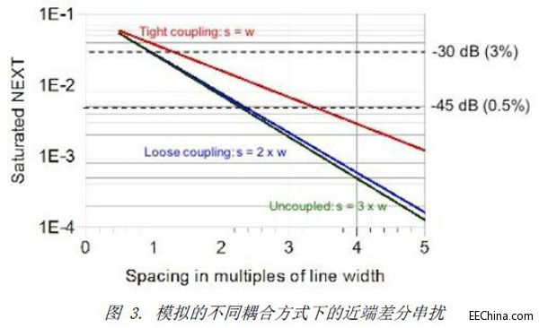

带状线两通道之间的近端串扰取决于通道间的间距大小。通过一个2D场程序,我们可以找到设计方案来建立robust设计准则,保证近端串扰低于最大允许值。
综合各种情况,为了设计100 Ohm的差分阻抗,线宽固定为7mil,铺铜为1/2盎司,介质的介电常数为4.三种耦合方式:紧耦合,疏耦合,不耦合,对应的线宽分别为1倍,2倍,3倍线宽。
如果根据并联线线宽来设计合理的线间距,我们可以设计不同的线宽值,只要能满足差分阻抗为100 Ohm即可。
随着差分对的间距加大,近端串扰将随着减小。图3模拟了三种不同差分耦合方式的情况下,差分对之间近端串扰的情况。
图 3. 模拟的不同耦合方式下的近端差分串扰
上面一幅图帮助我们明确了robust设计准则,来保证满足-30 dB和-45 dB的串扰要求。
在一个没有均衡技术的路径中,信号可以(衰减)到-10 dB。我们要求不超过-30 dB或者3%的通道间串扰。当然,如果通道两端都受到其他通道的干扰,通道间的串扰应该会低于1.5%或者-36 dB.这样他们的总功率会低于3%。
为了使近端差分串扰不超过1.5%,通道间的空间要求,对于一个紧密耦合差分对来说应该大于1.5倍线宽,对于松散耦合来说,应该大于1倍线宽。
在一个高损耗通道中,信号(衰减)可以低至-25 dB,最大可接受的通道间串扰必须小于-45 dB或0.5%。在最坏的情况下,当传输线路两端都有干扰源存在时,可接受的最大通道间串扰为-0.25%,或约-50 dB。
从以上的设计曲线来看,针对小于-50 dB近端串扰的合理设计准则,对紧密耦合差分对是保持通道间间距>4倍线宽,而对于松散耦合,是保持的通道间间距>3倍线宽。
