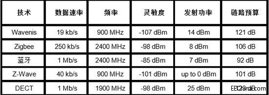

任何家庭网络技术必须能够在一个典型房屋中可靠地传输数据。在探讨某种RF技术的传输距离时,我们通常从链路预算(发射器和接收器之间可以弥补的路径损耗)的角度考虑这个问题。为了覆盖从地窖到屋顶的大部分房屋,我们需要约115 dB的最小链路预算。
各种HAECS技术的链路预算取决于数据速率、传输频率、发射功率等用例选择。表1列出了不同技术的用例选择和最佳链路预算。
表:DECT拥有一个足够覆盖正常房屋的链路预算,并能以较高的速率传输数据。
凭借123 dB的链路预算,DECT明显能够满足消费者对于家庭网络的要求,让他们能够在家中自由行动,并将节点安装在任何地方,甚至安装在地窖、墙壁插座等不理想的地方。其它一些技术不具备所需的链路预算,需要将RF路径分为多个较小的路径段,例如,在网状网中。因此,这要求将路由器安装在屋内的特定位置,而且需要使用市电。对于消费者而言,这些因素提高了安装的复杂性。

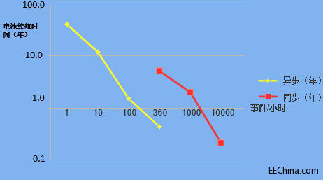

图2:电池续航时间取决于睡眠/唤醒率,多类应用使用一节AAA电池可运行10年。
因此,节点运行时间(或电池续航时间)的最大区别源于睡眠/唤醒率,而后者与具体的用例延时要求有关。感应器的自运行时间大多取决于在它们处于非活动状态时所发生的事件的数量。对于执行器而言,自运行时间通常由所需延时决定,而典型的执行器要求延时低于1秒。
采用DECT ULE时,如果每小时发生10个事件,一个典型的感应器应用使用一节AAA电池可以运行超过10 年(黄色曲线)。对于延时低于2秒的执行器而言,自运行时间仍能达到2年(红色曲线)。

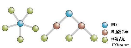

图3:基本的星形(左)和树形网络
网状和树形拓扑结构等多跳网络的规模易于扩展,但在家庭应用领域,它们的应用范围有限,而且将增加安装的复杂性。网状Zigbee网络因它们的复杂性而臭名昭著,但过去几十年以来,消费者却非常成功地部署了自我安装型的DECT转发器(树形)。

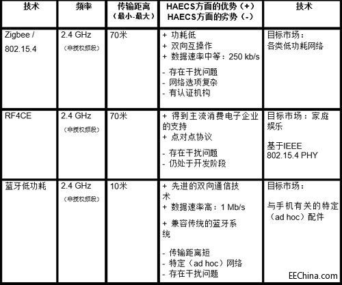

附录:无线网络协议对比
