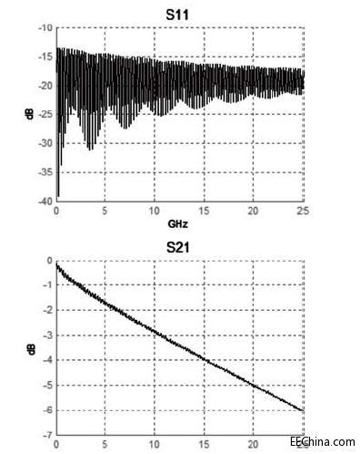

为更详细地说明问题,看一下有损耗的、均匀的1.69 m电缆的2端口S参数模型,其中在电路仿真器上产生了40欧姆的特性阻抗。间隔在50 MHz直到25GHz的S参数被保存到一个文件中。根据公式(1),这个间隔对应的时间间隔为20 ns。
图2. Z0特性阻抗为40欧姆的1.69 m电缆示意图。
图3. 单个1.69 m电缆模型的s11和s21 S参数图。幅度(dB)对频率(GHz)。
上面显示了这个模型2端口S参数集的频响图。注意,S21在25 GHz时的衰减约为-6 dB。因此,如果这样三条均匀的电缆级联起来,得到的衰减在25 GHz时为-18 dB。
