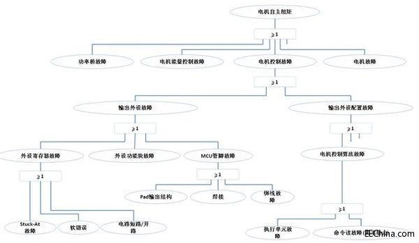

对于ASIL-D应用来说,需要进行归纳和演绎式的安全量化。在系统层面,采用基于故障树(FTA)的系统安全分析方法,自上而下的演绎出可能导致安全目标偏离的条件和原因,如图5列出了可能导致电机产生自主扭矩的条件和原因。而系统FMEDA则为故障树的末端节点(事件)提供了具体的失效率。
图5:EPS故障树:电机自主扭矩
