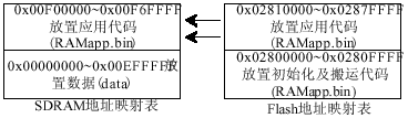

3.1 物理存储器地址映射规则
RomTool.c的物理地址映射规则为:数据放在起始为0x3000,大小为0xf0000的SDRAM空间里;代码被烧结在起始为0x02800000,大小为0x10000的Flash空间里,不会被搬运,也在该空间里运行。
所以在RomTool.lnx中指定的定位规则也应该是这个地址范围,如下:
MEMORY
  ram1: ORIGIN = 0x00003000, LENGTH = 0xf000
  flash: ORIGIN = 0x02800000, LENGTH = 0x1000
  SECTIONS
  .data : {} > ram1
  .text : {} > flash
  RamApp.c的物理地址映射规则为:
数据放在起始为0x3000,大小为0xf0000的空间里;代码被烧结在起始为0x02810000,大小为0x70000的Flash中,它要被搬运到起始为0x00F00000,大小为0x70000的SDRAM空间里,即RamApp.Bin实际在SDRAM中运行。
所以,在RamApp.lnx中指定的定位规则应该在SDRAM中,如下:
MEMORY
  ram: ORIGIN = 0x00F00000, LENGTH = 0x7000
  SECTIONS
  .data : {} > ram1
  .text : {} > ram
最后,在860单片机系统的地址映射规则如图2所示。对照图1,可以观察到这和传统的程序地址映射有很大不同。

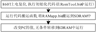

3.2 搬运的过程
860T上电复位,RomTool.bin首先被执行,完成初始化工作后,运行代码搬运函数,将RAMapp.bin搬运到SDRAM中,随后改变PC(Program Counter)的值,无条件转移到SDRAM中运行RAMapp.bin,如图3所示。
图3  从Flash到SDRAM搬运代码的过程
