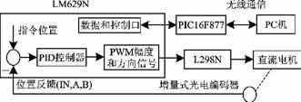

基于LM629芯片和PIC16F877单片机构成的单个关节直流电机伺服驱动系统如图3所示。
图3控制系统原理图
运动芯片LM629通过8位数据线和6根控制线与单片机PIC16F877的I/O口相连。单片机通过数据线向LM629发送位置或速度命令、设定PID调节参数,并从LM629中读取速度、加速度等数值。LM629输出的脉宽调制幅度信号和方向信号直接驱动L298N,经过功率放大后驱动直流电机。增量式光电编码器提供半闭环控制所需的反馈信号(A、B、IN),梯形图发生器计算出位置或速度模式下所需控制的运动轨迹。
PIC16F877为LM629提供加速度、速度和目标位置量,在每个采样周期用这些值来计算出新的命令和位置给定值,将其作为指令值。由增量式光电编码器检测电机的实际位置,其输出信号经过LM629四倍频后进行解码,形成位置反馈值。指令值与反馈值的差值作为数字PID校正环节的输入。通过数字调节器PID计算,LM629输出脉宽调制信号PWMM和方向信号PWMS用于控制功率芯片L298N,进而驱动电机运动到指定的位置。LM629在进行位置控制的同时,还对速度进行控制。LM629在接受到主机送来的位置信号后,按梯形图生成加速、匀速、减速的速度曲线,曲线与坐标横轴所包围的面积就是指定的位置。PID算法中的比例、积分和微分系数有时需要进行修改,因此将它们存储在单片机的E2PROM中。单片机和PC机通过无线发射和接收模块进行串行通信。

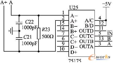

位置检测模块主要通过检测与电机轴相连的增量式光电编码器,从而实现检测并获取各关节电机轴位置的目的。图5所示的电路将增量式光电编码器输出的差动信号(A+、A-、B+、B-、IN+、IN-)经过75175合成单端信号A、B、IN(图5中只画出一路信号的合成)。合成后的单端信号A、B、IN分别与LM629的引脚A、B、IN相连。利用差动信号传输,可以有效地解决干扰和远距离传输问题。为了进一步消除干扰,在输入端每根线上都加上了一个滤波电容,在两根差动的信号线之间接了一个用于线路阻抗匹配的电阻。增量式码盘反馈的脉冲信号经过4倍频后,提高了分辨率。A和B的逻辑状态每改变一次,LM629的位置寄存器就加(减)1。当码盘的A、B、IN都为低电平时,产生一个Index信号送入寄存器,记录电机的绝对位置。
图5单端差动信号的合成

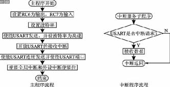

通信模块建立单片机和PC机之间的通信。在PC机端,利用Visual C++编写串行通信程序和参数输入界面。在PIC16F877端,用汇编语言编写通信程序,实现PC机和单片机之间的双向通信。图6表示主程序和中断子程序的流程。
图6PC机和PIC16F877通讯程序流程
