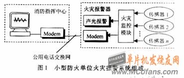

一般小型防火单位火灾报警系统如图1所示。现场火灾报警器通过对传感器火情信息的检测,使用智能识别算法实现对火灾的监测。当报警器监测到火情信息后,直接通过Modem经公用电话交换网迅速向消防指挥中心报告火情信息(包括火灾单位编码、单位名称、火情级别以及报警时间等),同时产生声光报警信号,并按事先预留的电话号码自动拨号通知单位有关负责人。消防指挥中心根据接收到的火警信息,立即在消防信息数据库中查询单位位置、周围道路、交通、水源情况等基本信息,根据所获得的信息迅速确定最佳救火方案,通过网络将出警命令直接下达各消防中队。本文将详细介绍小型防火单位语音数字联网报警器的设计与实现。

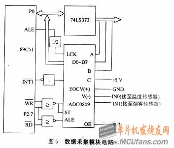

A/D转换电路采用了常用的8位8通道数模转换专用芯片ADC0809,电路如图5所示。温度、烟雾传感器的输出分别接到ADC0809的IN0和IN1。ADC0809的通道选择地址A,B,C分别由89C51的P0.0~P0.2经地址锁存器74LS373输出提供。当P2.7=0时,与写信号WR共同选通ADC0809。图中ALE信号与ST信号连在一起,在WR信 号的前沿写入地址信号,在其后沿启动转换。例如,输出地址7FF8H可选通通道IN0,实现对温度传感器输出的模拟量进行转换;输出地址7FF9H可选通通道IN1,实现对烟雾传感器输出的模拟量进行转换。图中ADC0809的转换结束状态信号EOC接到89C51的INT1引脚,当A/D转换完成后,EOC变为高电平,表示转换结束,产生中断。在中断服务程序中,将转换好的数据送到指定的存储单元。
