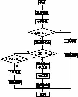

陀螺仪温控系统的软件框图如图5所示。在开机复位时,系统进行初始化。接着检测现场温度,并在预热阶段由系统强制加热一段时间。然后再根据检测温度产生输出控制、报警指示、显示等。整个程序主体部分采用汇编语言编写,在控制算法部分调用了C语言编写的函数。系统将整个控制算法作为一个函数以备汇编语言调用。
