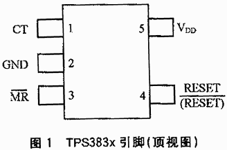

二、引脚排列及性能描述
TPS383x的引脚排列如图1所示。其中TPS3836和TPS3838的复位输出为低电平有效;而TPS3837复位输出为高电平有效。WR为手动复位输入,接地时,芯片产生复位信号。GND、VDD引脚为电平引入端。RESET(RESET)为复位输出引脚,当CT引脚连接到GND时,复位延时时间td为10ms;连接到Vcc时,td为200ms。

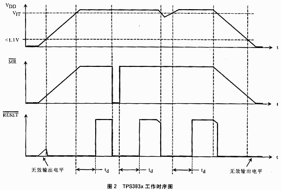

图2为TPS383x的工作时序图。从图中可以看出:当VDD电压低于复位门槛电压VIT或MR为低电平时,TPS383x的复位输出端口输出有效复位电平;当VDD电压高于复位门槛电压VIT或MR为高电平时,并经过时间td后,复位输出端口输出正常电平。

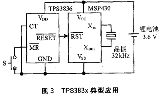

1.低电平复位、单一电源供电的微处理器系统
图3是TPS3836和MSP430超低功耗微控制器组成的系统。其中按链S为手动复位按钮。这是TPS383x系列芯片比较典型的应用范例。

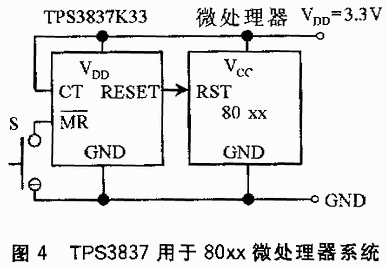

2.高电平复位、单一电源供电的微处理器系统
大多数微处理器需要低电平复位,而有些微处理器需要高电平才能复位,如Intel公司的80XX系列微处理器。TPS3837就是专门为这类微处理器设计的,具体电路原理图如图4所示。

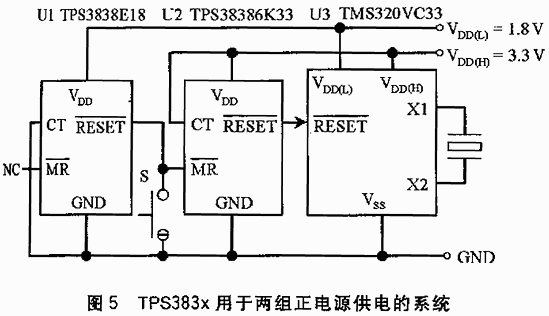

3.多组正电压供电的微控制器系统
在一些高级微处理器或多组电压供电的系统中,需要对系统中的每组电压进行监控。当任何一组电压发生故障时,都要产生复位信号,使系统重新复位。为了实现这种功能,可以利用TPS383x的手动复位功能,组成多个IC的菊花链电压监控,实现对多组电压的监控功能。
如图5所示:为了减少微处理器TMS320VC33的功耗,将TMS320VC33设计成由两组电源供电,VDD(L)=1.8V给CPU核供电;而VDD(H)=3.3V供给存储器等需要较高电压的器件,从而降低整个系统的功耗。当1.8V电源电压发生故障时,TPS3838E18产生有效复位信号,并通过TPS38386K33的手动复位输入引脚产生复位信号,使TMS320VC33复位;当3.3V电源电压发生故障或手动复位按键S按下时,TPS38386K33产生复位信号,使TMS320VC33复位。

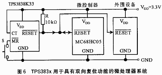

4.具有双向复位端口的微控制器系统
一些微控制器,如MC68HC05系列微控制器,其复位引脚是一个双向端口,在它的复位引脚上施加一个足够宽的低电平脉冲电压,即可使MC68HC05复位。当MC68HC05复位后,它同时又可通过软件控制该端口变成低电平,以便使系统中的其他外部设备复位。为了实现这种功能,可在TPS383x的复位输出引脚上接1个上拉电阻,具体电路如图6所示。
