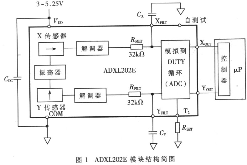

ADXL202的模块结构如图l所示,它是在单一芯片上集成两个相互独立、测量方向相互垂直的敏感元的测量模块,是由多晶硅微加工表面工艺制成的电容式加速度传感器;由硅片表面的弹性结构支撑起的质量块下面贴附电容的一个极板,电容的另一极扳固定。当加速度引起质量块的相对位置变化时,电容值也发生变化;两个敏感元的信号处理电路将各自的电容变化转换成幅值与加速度成正比的方波信号,经工作周期调制(DCM)后,就能将模拟信号转换为数字信号,通过引脚XOUTYOUT进行输出。另外,ADXL202还可以通过XFILT、YFILT引脚输出模拟信号。

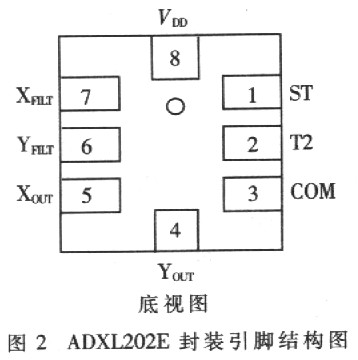

ADXL202的封装形式为LCC-8,其封装和引脚的示意图如图2所示。
引脚ST用于芯片自测,VDD上电后,ST在静电力的作用下,输出的工作循环脉宽改变10%左右,相当于作用800mg加速度的输出信号,测试这个引脚就可以用于判断芯片是否正常工作;引脚T2需外接RSET电阻,在0.5ms~10ms范围内设置工作循环周期T2;引脚COM作为公共接地端;引脚XOUT、YOUT用于输出数字信号;引脚XFILT、YFILT外加滤波电容,用以设置检测信号的带宽范围,VDD引脚作为芯片供电电源输入端。

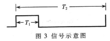

在采用数字信号进行测量时,只要利用微处理器的计数器/定时器端口分别采集信号的工作周期脉宽T1和工作周期的时间长度T2,利用公式(1)就可以得出被测加速度的值。计算公式为:
信号示意图如图3所示。

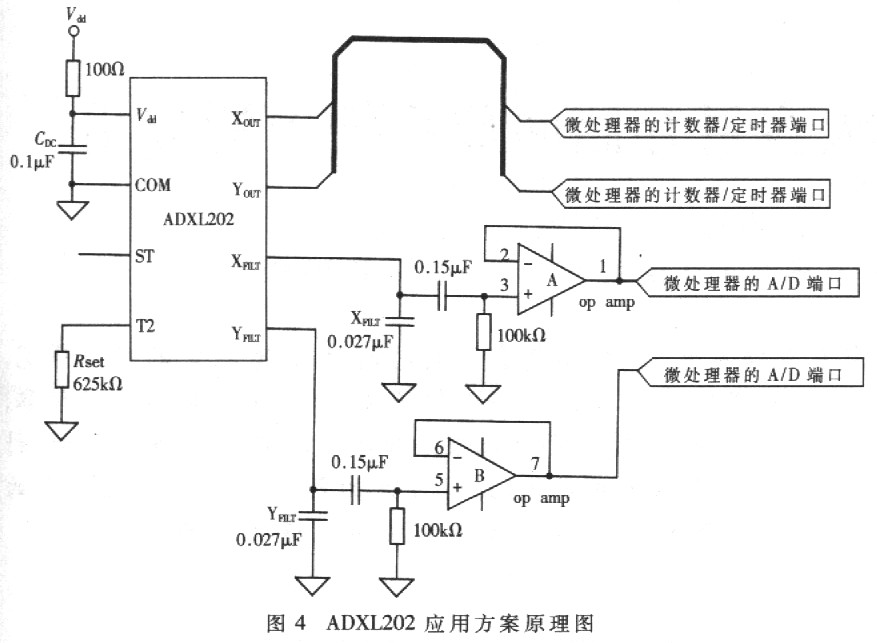

ADXL202采用3V直流电源供电,为降低电源对传感器的干扰,在引脚VDD和公共接地端COM之间需连接O.1μF的去耦电容。由于芯片与微处理器共用一个供电电源,在电源与VDD间需增加一个100Ω的电阻,以减小数字信号对传感器输出信号的干扰。
T2引脚外接625kΩ的RSET电阻,将输出的数字信号周期确定为5ms,即频率为200Hz。从XOUT、YOUT引脚输出的数字信号直接送到微处理器的计数器,定时器端口,以便进行重力加速度的测量,以得出车体倾角的变化。从XEILT、YFILT引脚输出的模拟信号经电压跟随器提高负载能力后,送入微处理器的A/D端口,以对车体微小振动进行测量。
汽车防盗中,车体倾斜角度的测量要求其信号的噪声必须很小,这就要限制信号带宽。而对于振动的测量,则需要10~200Hz的较宽信号范围。首先,将XFILY、YFILT引脚的滤波电容CX、CY设定为0.027μF,这样输出的数字、模拟信号的带宽全都限制在200Hz以下,再将ADXl202输出的带宽为200Hz的数字和模拟信号分别经过低通滤波和高通滤波,就可以获得倾斜、振动监测所需带宽的信号。将ADXL202同时作为振动测量和倾角测量传感器的方案原理图如图4所示。

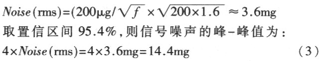

倾斜角度测量值通过XOUT、YOUT端口输出的数字信号得到。由于经XFILT、YFILT端口的电容低通滤波,信号带宽为200Hz.则根据ADXl202的噪声计算公式为:
其中,Noise为噪声的几何平均值,BW为信号带宽,f(Hz)为频率。则其噪声平均水平为:

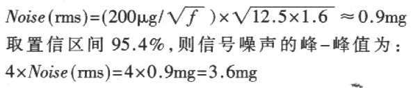

如果ADXl202的敏感轴从水平位置变化了5°,就相当于ADXL202输出的数字信号改变约87mg,这样14.4mg的噪声水平就显得过高了。因为期望的噪声水平最多不能超过信号的十分之一,即8.7mg。将XOUT、YOUT端口输出的200Hz数字信号进行16次采样,并将采得的信号取平均值,就可以实现数字低通滤波,将信号的带宽降为12.5Hz。此时的噪声水平为:
这种噪声水平完全可以满足系统要求。

监测汽车微小振动所需信号由XFILT、YFILT端口获得。虽然在XFILT、YFITL端口输出的模拟信号已经过200Hz低通滤波,但仍需将信号再经10Hz高通滤波,才能达到振动监测所需的10~200Hz带宽要求。另外,从XFILT、YFILT端口输出的模拟信号负载能力很弱,可以将带通滤波后的信号送入电压跟随器,以提高其负载能力,然后,将信号送人微处理器内部的A/D端口进行模,数转换。根据采样定理(Nyquist Criteria),徽处理器采样频率定为400Hz,即每2.5ms采样一次。
