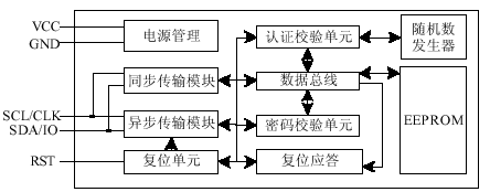

如图2所示,AT88SC1616加密存储芯片内部结构主要由电源管理复位模块、同步传输模块、认证单元、密码校验单元、伪随机数发生器和EEPROM等几部分组成。其中电源管理复位模块主要对芯片进行供电、提供复位管理和掉电保护等功能;同步传输模块用于控制在不同通信方式下数据的传输;认证和密码校验单元实现在不同安全等级下用户用户应用区数据访问的安全管理;伪随机数发生器用于进行内部加密机的加密计算;EEPROM则保存需要加密的重要数据和代码。

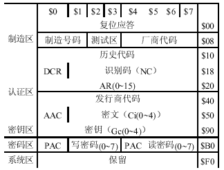

AT88SC1616逻辑加密芯片是一款串行EEPROM,共有2KB的用户应用存储区和256B的系统配置区,应用存储区通过配置可划分成16个相同容量的应用存储区。分别受8套(16个)读、写密码的控制,错误计数最大8次。这16个应用分区也可以通过配置使用相同的密码和安全等级可自由合并使用。AT88SC1616配置区的结构如图3所示。
图3  AT88SC1616配置区结构
①DCR:指定认证次数限制和芯片地址。
②AR0~AR7:确定访问权限,初始化时定义,指定对应的用户应用区访问方式,例如是否需要认证,是否使用密码,使用哪一套密码,是否只读等等。
③AAC:认证错误计数器。
④PAC:密码错误计数器。
供用户使用的16个应用存储区都各有2个24位的密码,可在配置区对其读写操作进行设置,并且每个密码都有计数器限制口令验证次数。

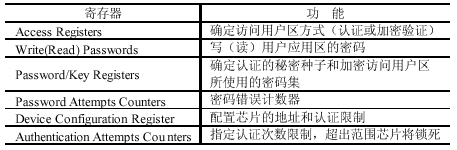

表1  系统配置区寄存器及功能
在对配置区进行合理配置的同时,要将从证所需的三组重要的参数写入到配置区相应的寄存器中。这三组数分别是:Ci(Cryptograms)认证所需的随机数,Nc(Identification Number)芯片序列号,Gc(Secret Seeds)由用户自定义的F1算法得出的秘密种子。
初始化时,首先要向第七组写密码区中写入配置区的写入密码。只有正确写入该密码后用户才可以获得对整个配置区的写入权力,这个密码由芯片供应商提供。正确写入密码后就可以根据要求对芯片的各个寄存器进行配置,最后还要根据用户需要,按照SEC、PER、CMA、FAB的顺序依次向熔断位写入0进行熔断处理。注意,芯片一旦被写熔断后就无法再对配置区的信息进行更改。

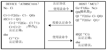

整个认证过程是一个双向认证的过程,流程如图4所示。
图4  认证过程
用户系统的MCU首先从芯片中读出Nc和Ci,根据自定义的F1(Nc,Ks)算法算出Gc,同时利用芯片内部的F2(Gc,Ci,Q0)算法算出Q1,并向芯片发送初始化认证参数Q1和Q0,其中,Q0是CPU方给出的随机数。芯片内部则利用自己的F2逻辑算出Ci+1=F2(Gc,Ci,Q0),同时得出Q2=F2(Gc,Q1)。芯片收到校验认证命令后,判断是否Ci+1=Q1,如是,则有Ci+2=F2(Gc,Ci+1),且用Ci+2更新Ci,芯片中的认证通过;同时更新芯片内部同组的SK(Session Encryption Key)的值。CPU方接收芯片中更新的Ci后,判断是否等于Q2,如果通过,则认证全部通过。
上面说的过程是认证模式,如果想进入加密难证模式的话,需要再次利用认证成功时返回更新的SK值,用它取代Gc,Ci再作为参数;利用F2函数,芯片和MCU方再计算一次并比较,判断相等后才进入加密认证模式。
上面提到的F2算法,是芯片内部的控制逻辑利用Gc、Ci、Q0三个参数初始化的一个DES算法的变种。这个算法是所有加密解密、完整性认证与信息认证的关键。
