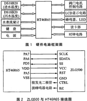

硬件部分主要由HT46R65、电源模块、时钟电路、温度传感器DS18B20、水表流量计、键盘和液晶LCD显示电路、读卡器、阀门电机控制电路等部分组成。外围组件与MCU的相互关系如图1所示,其中ZLG500与HT46R65的接线如图2所示。
下面对图1中各部分进行简单说明。
温度采集模块:采用2片Dallas公司的DS18B20温度传感器,分别采集进水温度和回水温度。DS18B20属于单总线(1-Wire)数字式温度传感器,具有结构简单,操作灵活,无须外接电路,对电源电压波动不敏感(在保证温度转换精度为±0.5℃的情况下,电源电压可为+3.3~+5.5 V)等优点。
流量检测模块:用干簧管传感器水表来检测热水流量。每当流过水管的水量达到1 L时,产生一个脉冲信号;可以通过中断或查询的方法来检测脉冲信号,然后根据采集的温度来计算消耗的热能量。
读卡模块:采用ZLG500,用来读取非接触式IC卡中的热能数据(对热能表充值);然后与剩余的热能相加存到热能寄存器中,并在读卡成功后将卡中的数据清零。驱动蜂鸣器响表示读卡成功。
控制阀门电机模块:利用HT46R65的两个端口直接驱动电机。若正向通电,则开启电机;反之,则关闭电机,平时端口都设定为低电平。若热能寄存器的值为零,则关闭阀门;否则,阀门是打开的。
键盘和液晶显示模块:液晶用于显示一些相关的信息(如热能和温度),按键用来切换显示信息。充分利用HT单片机的液晶显示驱动模块,直接驱动液晶显示屏,不必购买集成的液晶显示模块,降低了成本。
热能表主要功能是对用户的实际热能使用量进行计量。用户购买的热能存储在非接触式IC卡中,然后读卡对表进行充值。通过这种方式缴纳取暖费,用多少支付多少,用完后自动关闭供暖。该热能表能快速、直观地将剩余热能量、消耗的热能量、进水温度和回水温度显示在LCD上,用户使用方便,也便于供暖部门管理和收取取暖费。

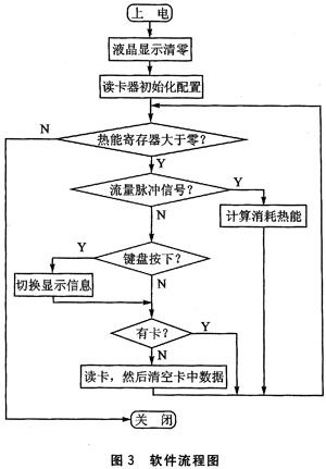

软件部分由数个子模块组成。C语言主程序中内嵌了读卡模块通信、读卡后数据传输、温度采集、热能计算以及液晶显示数个汇编程序,充分利用了HT-IDE3000的混合语言编程环境。软件流程如图3所示。在计算消耗的热能量过程中,Q=C?V?△t。假设△t=26℃,V=1 L,则Q=0.011 67×1×26=0.303 42 kWh。HT-IDE3000不支持浮点数运算操作,如果直接计算然后累加,则带来很大的舍去误差。为了提高计算的精度,在程序中编写了大量浮点数处理和计算的程序:把一个数转换成相应的3字节浮点数、浮点数减法、浮点数乘法、浮点数加法,把浮点数转换成相应的数值进行显示等。浮点数运算具有计算精度高、表示的数值范围大等优点。浮点数运算的法则说明如下:浮点数加减法执行前需要对齐阶码,然后尾数相加减;浮点数乘法是尾数相乘,阶码相加。以ZLG500与HT46R65之间通信的汇编程序模块为例,简单说明如下(系统的晶振频率为4 MHz):汇编程序SPI_INIT将SPI接口初始化为空闲状态,接SS线的外部中断1为下降沿触发,且将定时器1配置成SPI接口的看门狗定时器。写数据时,首先是MCU在SS线上产生一个下降沿,发出请求数据传输的信号;等待ZLG500响应后,本次数据传输开始,ZLG500在SCLK为高时读取SDA-TA线上的数据。传输完毕后,MCU在SS线上产生一个上升沿结束本次传输。(具体程序略——编者注。)
