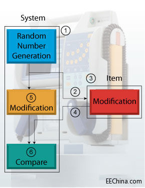

质询/响应验证的典型实现包括若干个阶段。请参见图2。
1. 系统生成一个随机数字或质询。
2. 将质询发送到配件。
3. 配件以预先安排的不明显的方式修改质询,以创建响应。
4. 配件将响应发送到系统。
5. 同时,系统保留质询的副本并进行修改以确定正确的响应。
6. 系统将正确的响应与配件的响应进行比较。如果匹配,则配件可信。
