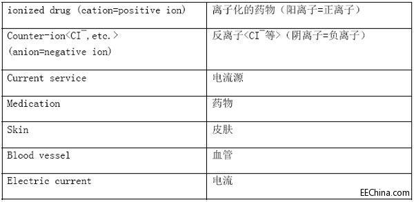

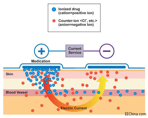

但毕竟只有很少数的人需要定期给自己注射药物,因此另一种基于MCU的给药设备有望更受欢迎。粘性透皮给药贴片不是什么新鲜事物,其市场价值已达数十亿美元。其中,通过提供尼古丁来帮助戒烟的贴片以及通过提供东莨菪碱来防止晕动病的贴片最受欢迎。在这两种产品中,药物分子都要小到足以让治疗剂量的药物通过被动扩散透过皮肤。所有其他采用被动透皮贴片给药的药物均是如此,这就限制了通过此方法给药的药量。较新的贴片使用了离子导入技术,借助直流电流增加较大药物分子的扩散速度。图1显示了离子导入贴片的工作原理。
图1:离子导入贴片工作原理图
MCU极大地简化了活性离子导入贴片的设计。此类贴片通常由微小的纽扣式锂电池供电,但这种电池所提供的电压无法产生透过皮肤所需要的电流。利用小型MCU,很容易实现将电压提升至所需级别的升压转换器。MCU集成的模数转换器(Analog-to-Digital Converter,ADC)可实现安全的电压和电流闭环反馈。片上定时器测量工作持续时间,并在达到要求的剂量后切断驱动电流。由于这些设备通常是使用一次便会弃置,因此成本是设计中的重要考量因素。尺寸小,但功能丰富的MCU(如 Microchip的8引脚PIC12F系列)采用经济高效的小型封装,集成了活性离子导入贴片所需的全部功能和外设。
