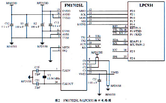

图2为FM1702SL与MCU的主要部分的接口电路。系统通过接收上位机的数据,并根据接收到的相关命令进行工作。另外。也可设定为自动寻卡方式,而无需上位机频繁发送寻卡指令,即当卡片进入到天线区后在ICC引脚上出现低电平告知上位机,上位机则通过寻卡指令直接读取卡片序列号。
