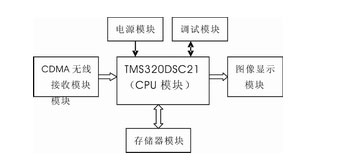

系统监控终端硬件组成结构如图2所示。
图2系统硬件结构
CPU采用TI公司芯片TMS320DSC21。该芯片是TI公司推出的一款基于多处理器架构之上的DSP数字图像处理器。其采用一个ARM7 32 位 RISC 微控制器来处理非成像功能,并用作整个系统的主控制器,同时采用可编程的 C5409 DSP 核心处理图像解码。另外,DSC21 还集成了专门用于处理大部分复杂计算图像任务的可编程协处理器。其中一个协处理器——图像处理引擎iMX执行 DCT、反向DCT,其它协处理器执行可变长度编码/解码、量化与逆量化。
电源模块负责电源的平稳输出和监视。
CDMA无线接收模块接收JPEG数据流,并存放到SDRAM中。图像显示模块将解压后的原始图像在电视或模拟液晶屏上显示出来。
存储器模块由FLASH与SDRAM组成。FLASH存储器用来存储程序,是系统独立运行(脱机运行)必不可少的组成部分。SDRAM存储器用于系统软件的运行以及图像数据的存储。这样可以调用以前的图像数据,用于研究。
调试仿真模块用于调试仿真使用,还可以通过它将图像数据从SDRAM中导入电脑中。
