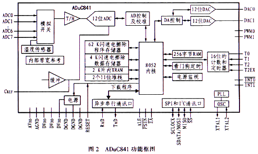

ADuC841内部集成了8052微处理器的内核,并提供了很大的存储空间,如64KB的Flash/EEPROM程序空间、8KB的Flash/EEPROM数据空间、以及2304B的数据RAM等,此外,该器件还集成了许多外围器件,包括精确、高速的8通道12位模数转换器(其转换速率最高可达420kS/s),15×10-6℃的精密内部电压参考源,DMA方式控制器,2个12位的电压输出数模转换器、2个脉宽调制输出、一个温度传感器使用这些模块、可以方便地实现与前级传感器的接口,也可以有效地控制后级电路。其他的片上外设主要有UART、SPI以及I2C接口、时间间隔计数器,看门狗定时器和电源监视器等,这些模块可以便捷地实现与其他单片机或PC机通讯(此时需电平转换电路),还可以有效地保障单片机电源的正常工作和程序的正常运行。
图2给出了ADuC841的功能方框图,此外,ADuC841采用了1个时钟周期一个指令的结构,大大地提高了程序的运行速度,减少了功耗,选用具有丰富资源的高性能单片机系统ADuC841作为控制核心,可以简化教学系统硬件电路设计,降低成本,提高输出波形的稳定性和质量,操作方便,编程简易。

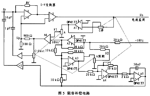

当使用膜片钳放大器对细胞膜离子通道电流进行记录时,由于电极输入端存在杂散的电极电容Cp、细胞膜电容Cm和电极输入端至细胞膜之间的串联电阻Rs,因此给箝制电压Vc端施加阶跃电压时,必将引起Cp、Cm的暂态充电电流和Rs上的压降,其充电电流通过电阻Rf,导通输出电压产生动态误差,同时可能使放大器饱和,导致不能正常工作,为校正这些误差,必须采取相应的补偿措施。图5给出了阻容补偿电路的电路图,该电路中的放大器均采用ADI公司的OP4177,OP4177内部集成了四个运放,采用5V供电,可以和电路的其他部分统一供电,它的失调电压为60μV、偏置电流为2nA,噪声低,能够满足设计要求。
其中电极电位Vp是串联电阻补偿信号V1与修正后的控制电压10Vc'之和经过两个电阻组成的1/10衰减电路实现的。A6输出的电压经一个电位器后进入跟随器。然后通过1pF的电容实现快电容补偿,其中电位器可以实现补偿的调节,使电路灵活方便,慢电容补偿信号是Vc'经过由A3、A4和A5组成的状态变量环而获得,预测注入电流在Rs上产生的误差电压V2也由状态变量环得到,并与控制电压Vc通过A2相加。由于正反馈的作用,由A2经过状态变量环,产生与Vc相对应的过冲电压Vc',从而实现超量充电作用,同时,慢电容的补偿电路还实现串联电阻误差的预测,从电流检测输出端输出的电压经A1后又经过预测电路的同步调节实现了串联电阻的补偿,快电容和慢电容补偿电路均示于图5中,分别通过各自的电流注入电容器与电极入端相连。
