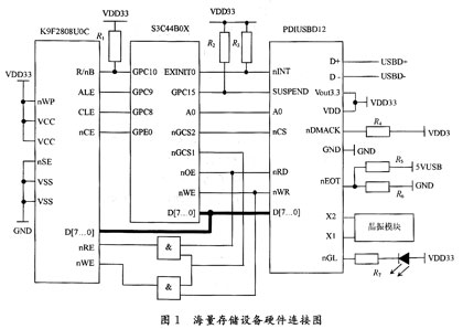

1.2 硬件连接图
硬件连接如图1所示。在该系统中,FLASH芯片K9F2808U0C负责嵌入式系统中的数据存储;处理器S3C44B0X执行底层固件代码;USB接口芯片PDIUS-BDl2负责设备与上位机的通讯。这样系统采集并存储在闪存芯片中的数据便可以通过USB接口传输到上位机。

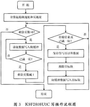

K9F2808U0C共有1 024块,每块32页,每页528 B,其中512 B用于存放数据,另外16 B用于存放信息,如块的好坏标记、块逻辑地址和ECC校验和等。FLASH读写有其自身的特点,读写都以页为单位,可以随机读,但无法随机写,写操作前必须把写单元所在的块擦除。因此,对于该闪存的读操作可以采取直接读取来处理;而对于写操作,则通过设置块 缓冲来解决,以减轻系统的任务和对FLASH的擦除次数。写操作的基本思想是:设置一个块缓冲区,待写数据先写入缓冲区对应的页地址,当缓冲区中待写数据的页地址到达31或者页地址未满31但传输已经结束时,先将目标块中待写页以外的有关数据保存到缓冲区对应的页地址,然后擦除整块,最后将缓冲区的数据拷贝到该块。写操作流程如图3所示。

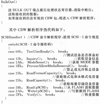

BULK OUT的中断处理要对主机发送的CBW(Com-mand Block Wrapper)和数据进行解析和处理。伪代码结构如下:
其中pSCSI是传递给读写函数的有关读写地址和数据传输长度等参数的结构体。数据的处理在读写函数中进行。Write( )函数的流程如图3。读函数以页为单位,一次可以读取连续的若干页,在此不再列出其流程图。其他函数可根据SCSI-2命令规范来编写。
