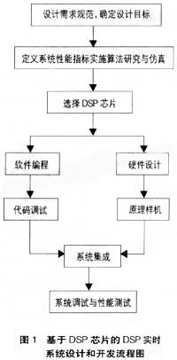

DSP实时系统设计和开发流程如图1所示。

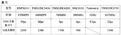

表1是基于上述某些参数对一些DSP芯片所作的比较。
