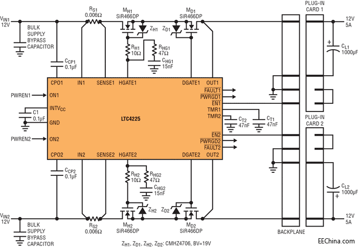

在一个采用冗余电源的典型 µTCA 应用中 (图 4 和 9),在背板上对输出进行二极管“或”,以不用断开系统电源,就可以取出或插入板卡。LTC4225 和 LTC4228 都包括理想二极管和热插拔控制器,非常适用于这类应用,这些器件在两个电源之间提供平滑的电源切换,还提供过流保护。
图 4:在 µTCA 应用中,LTC4225 为两个µTCA 插槽提供 12V 电源

如果主电源掉电,那么控制器就快速响应,以断开主电源通路中的理想二极管 MOSFET,并接通冗余电源通路中的 MOSFET,从而向输出负载提供平滑的电源切换。热插拔 MOSFET 保持接通,这样这些 MOSFET 就不会影响电源切换。当各自的 ON 引脚被拉低,或 /EN 引脚被拉高时,控制器断开热插拔 MOSFET。当在输出端检测到过流故障时,热插拔 MOSFET 的栅极被快速拉低,之后输出就稳定在电流限制值上,直至由 TMR 引脚电容器设定的故障过滤器延迟超时为止。热插拔 MOSFET 断开,/FAULT 引脚锁定在低电平,以指示出现了故障。通过将 ON 引脚拉至低于 0.6V,可以使电子电路断路器复位。
