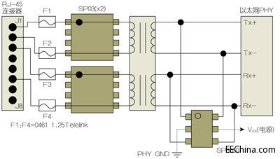

电路板设计人员通常使用TVS二极管阵列来为以太网端口提供保护。 在许多情况下,设计人员为了保持设备的可靠性,主要针对四种主要的威胁而采取保护:雷电感应浪涌、ESD(即静电放电)、EFT(即电气快速瞬变)和CDE(即电缆放电事件)。了解这些事件的性质和“方向性”,将有助于指导设计人员如何最好地对以太网端口进行保护、更重要的是,器件的引脚连接将如何影响系统的性能。 后面提到的信息会参考到图1,以更好地说明一些要点。
图1:使用TVS二极管阵列为以太网介面提供二阶段式防雷保护。

根据所遵循的标准或规则,雷击浪涌可以是差模或是具有不同波形的共模。在差模中,测试设备的正极端子和负极端子之间连接着两个导体或引脚(即J1和J2),因此在RJ-45端口上进入的能量只在这两个导体之间出现(见图2)。该能量将在线路侧的保护器件(这里显示的是Littelfuse的SP03系列硅保护阵列)上消散,但部分能量也会传递到变压器,在变压器的驱动端上、或如这个例子所示的Tx+和Tx-数据线之间造成差模事件。
对于共模测试,个别导体或数据线自身将就GND进行测试。测试设备的正极端将连接到所有导体或引脚(即J1、J2、J3和J6),负极端连接到GND(见图2)。在这种情况下,假设线路阻抗紧密匹配,在SP03器件上消散的能量将是非常少量的。大部分的能量将通过变压器的磁性材料而电容性耦合至变压器的驱动端,变为以太网PHY的共模事件。

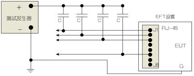

电气快速瞬变(EFT)
检查设备的EFT抗扰性(按照IEC 61000-4-4标准)与对共模雷击浪涌所做的测试非常相似。在图3所示的比较典型的配置中,所有导体(或引脚)均是电容性耦合至测试发生器的正极端,且对于GND显示“激增”。如果数据线均衡良好,在组对之间将不会有差分能量,但是变压器的耦合电容会再次将共模能量转移到驱动端,即使是以较低的水平。

图3:以太网介面的典型EFT测试设置(仅用于快速以太网)。

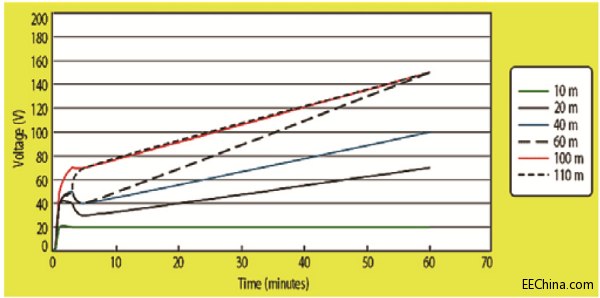

这种紧接着发生的高能量放电可能会损坏连接器、变压器电路、或以太网收发器。双绞线电缆的作用相当于一个存储电荷的电容。有研究表明,在未连接的双绞电缆上会积聚数百伏的电荷。此外,一根完全放电的电缆可以在一小时内积聚一半的潜在电荷。一旦带有电荷,优质的电缆对大部分电荷的留存时间超过24小时。下图4中说明了不同长度的CAT5电缆随时间变化的电荷积聚情况。由于较长的电缆具有存储更多电荷的能力,因此对于具有超过60米长度电缆的系统应采取额外的CDE防范措施。
图4:不同长度的CAT5电缆随时间变化的电荷积聚情况。

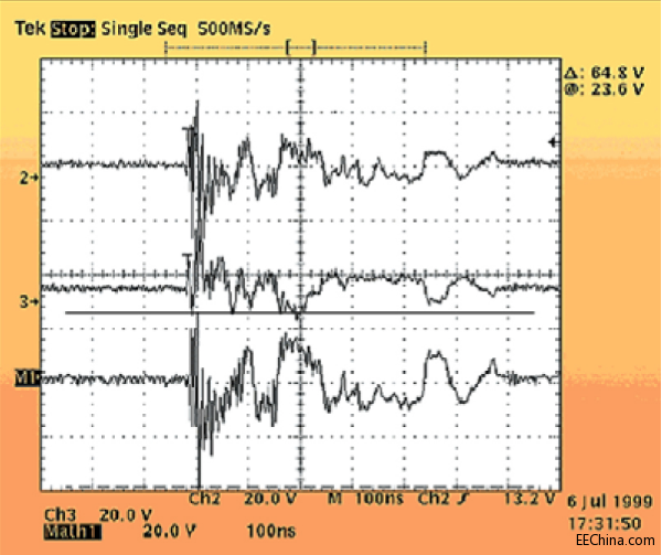

下面的图5显示的是一个破坏性CDE波形的例子,它在25英尺双绞电缆被充电至1.5千伏之后出现在以太网PHY的发送器引脚上。随着事件期间600纳秒时间的推移,在差分波形上可以看到从正电压到负电压有64.8伏的变化。在这个试验中,该PHY的发射器被破坏,无法在网络上传输数据包。

图5:在25英尺双绞电缆被充电至1.5千伏后, 在以太网PHY中显示多种CDE放电波形。
任何线路侧保护器件(在这个例子中为SP03)的GND引脚(2,3,6和7)不能连接至GND,以符合IEE802.3标准对于隔离的要求;因此,设计人员别无他法,只能将该器件作为一种“仅为差模”的保护器。(注:当然,这必须满足对驱动端保护元件的需求,以防止共模事件。)
保护PHY或者驱动端的器件的I/O引脚始终连接至差分线对,如图1所示。然而,不同于线路侧保护器,这种器件的GND引脚可以被连接至本地GND平面,且Littelfuse建议采用这种配置。如果GND引脚没有被连接,那么保护器件(在这个例子中为SP3050)将会成为一种仅为差模的保护器,且可能会使破坏性共模事件通过未钳制的PHY。此外,应该注意,即使GND引脚已连接,一旦电压差超过内部TVS击穿电压加上两个二极管的电压降,该器件将仍然会保护防止差模事件。

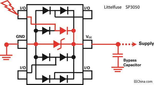

通过连接SP3050器件的Vcc引脚,由于电气瞬变将会经由的两条独立的放电路径(如图6中红色所示),设计人员将可获得更好的整体钳位。它可以简单地被认为是一个电阻分压器,瞬变通过控向二极管进入,并经由两条路径:一条由内部TVS至GND,另一条通过电源或一个外部旁路电容至GND。总而言之,将引脚5连接至电源会带来更好的钳位性能,为以太网PHY提供更好的整体保护。
图6:电流进入TVS二极管阵列和引脚以带来最佳化的钳位性能。
