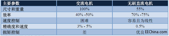

表1:无刷直流电机的优势

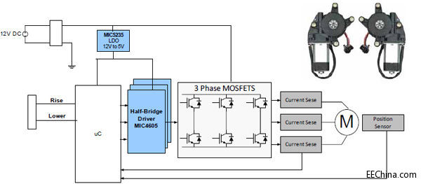

图1:车窗玻璃升降器原理框图

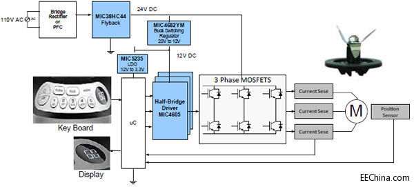

图2:搅拌器电机控制原理框图

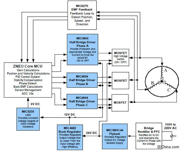

图5:24V无刷直流电机控制的典型原理框图。
