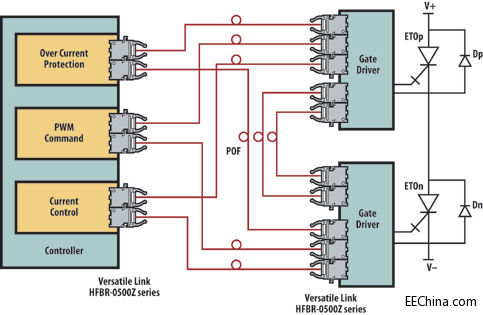

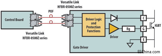

光纤组件普遍用於控制高电压和电流开关设备,提供可靠的控制和反馈信号,请参考图2和图3。
图2:使用Avago HFBR-0500Z Versatile Link通用链路收发器实现的典型IGBT门驱动电路典型功能框图。
[图说]
Control Board = 控制电路板
Versatile Link HFBR-0500Z series = Versatile Link通用链路HFBR-0500Z系列
Driver Logic and Protection Functions = 驱动器控制逻辑和保护功能
Gate Driver = 门驱动器
Driver = 驱动器
图3:使用HFBR-0500Z收发器的典型ETO二级电压源转换器相位连接图。
[图说]
Over Current Protection = 过电流保护
PWM Command = PWM命令
Current Control = 电流控制
Controller = 控制器
POF = POF塑料光纤
Gate Driver = 门驱动器
